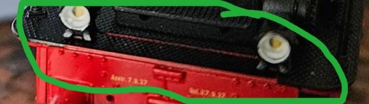

Die Piko BR 62 ist viel detaillierter ausgeführt. Die Stangen- und Rohrdurchmesser sind feiner und filigraner, nichts ist krumm und schief oder lose. Man hat den Eindruck an der 78 fehlt Einiges. Besonders im roten Bereich ist die 78 einfach grob und schlicht gestaltet. Der Gesamteindruck ist für mich ein Klassenunterschied. Bei den Fahreigenschaften fällt sie auch durch. Die Stromabnahme erfolgt über jeweils ein Rad der Drehgestelle und ist nicht zuverlässig, womit immer wieder das Licht flackert, weil es auch nicht gepuffert ist.
Von mir gibt es leider keine Kaufempfehlung.
Gruß von Jürgen W. Constructo
Ich will das mal noch nicht wahrhaben, zumal Tillig sich ja sehr lange Zeit genommen hat, Verbesserungen umzusetzen. Die Fotos wirken auf mich jetzt nicht so schlecht.
