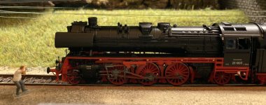

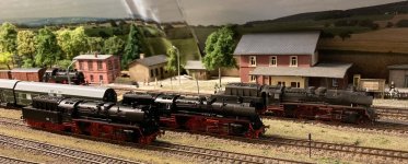

Der Wochenendzug von Leipzig nach Klingental wird heute von 23 1003 befördert. In Ellinenaue wird noch einmal halt gemacht. Ein Eisenbahnfreund macht schnell noch ein paar Bilder ( in Ellinenaue gibt es keine Trapo) von der neuen Maschine. Das „Rotkäppchen“ hat schon die Kelle in der Hand.
