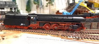

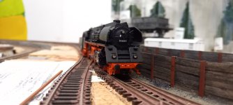

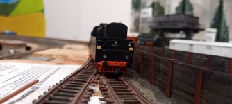

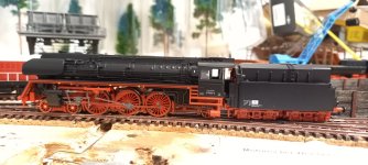

Hier mal auf die schnelle ein paar Bilder der 01 0535-3, frisch aus der Schachtel, wie sie aktuell von Tillig ausgeliefert wird, ohne Zurüstung und wie ich jetzt auf den Bildern sehe, auch ohne sie mal kurz mit dem Pinsel saubergemacht zu haben.
