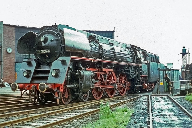

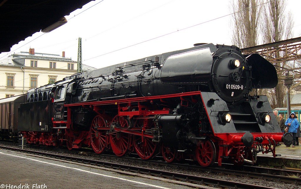

Der Zierstreifen kommt im Modell aufgrund der Umlaufdicke einfach zu dominant rüber. Beim Vorbild ist er eine hauchdünne Linie.
Also hauchdünn würde ich ja nun nicht sagen. Ich finde die Linie ist auch beim Vorbild recht dominant.
Vorbild - Modell
Das man beim Modell gewisse Kompromisse eingehen muss, dürfte uns allen ja klar sein.
Hallo
Muss ich zustimmen.
Also wenn ich mir das Orginalfoto ansehe, ist das mehr als vertretbar.
