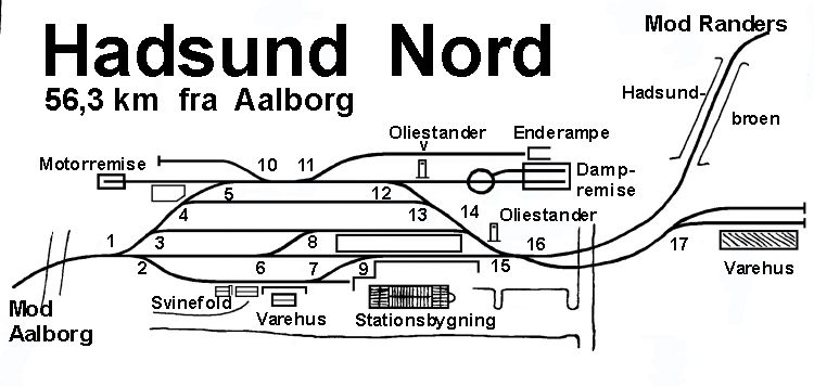

6) In -> Hadsund Nord trafen sich und endeten die Aalborg-Hadsund-Jernbane (AHJ) und die Randers-Hadsund-Jernbane (RHJ). Für letztere hatte ich weiter oben schonmal die Kreuzungsstation Lem trb. gezeigt. Der Spurplan von Hadsund ist dem von Reutte in Tirol sehr ähnlich, allerdings war hier keine der Strecken elektrifiziert ;). Beide sind heute stillgelegt und abgebaut.
