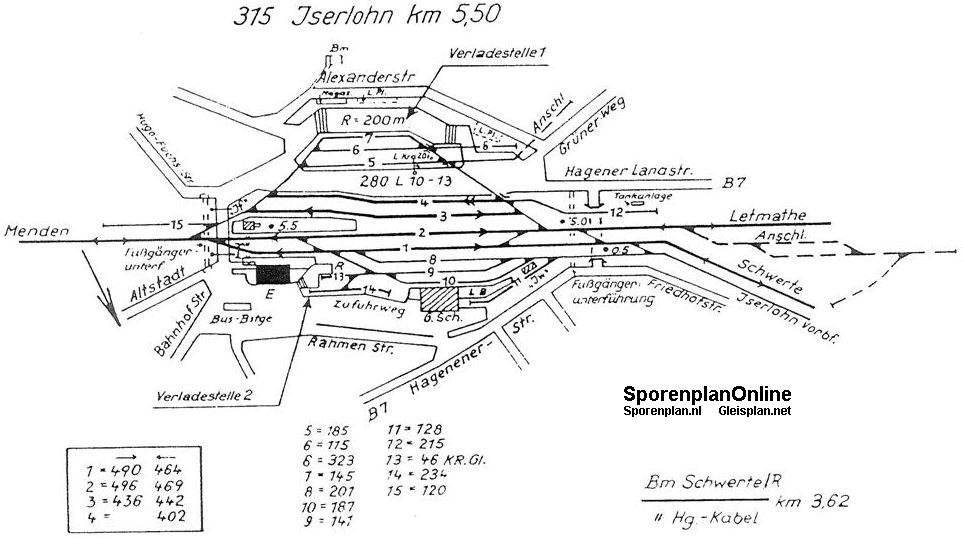

Jetzt habe ich einen gefunden, der hat ganze zwei Bahnsteiggleise, sonst nichts, von denen merkwürdigerweise nur eines elektrifiziert ist: Iserlohn.
Das fand ich verwunderlich und stellte fest, dass es sich noch nicht einmal um einen richtigen Bahnhof handelt. Dort enden zwei Strecken, die ->Ardeybahn von Dortmund und der Streckentorso -> Lemathe-Iserlohn, zwischen denen in Iserlohn keine Verbindung besteht! Eine elektrifizierte und eine nicht elektrifizierte Strecke, und der vermeintliche sehr übersichtliche Kopfbahnhof Iserlohn ist faktisch ein End-Haltepunkt an beiden Strecken!
Die Station ist wie so viele andere in ihrem Layout ein Resultat von Rückbauten der Ep. V/VI, aber aus meiner Sicht modellbahnerisch nicht uninteressant, WENN, ja wenn man sie vielleicht noch geschickt und behutsam ergänzt - sei es mit einer Gleisverbindung, sei es mit einer Umfahrungsmöglichkeit und Abstellgleis, sei es mit Güterverkehrsanlagen bzw. Anschlüssen. In Bezug auf solche möglichen Ergänzungen "vorbildlich" finde ich dabei den Bahnhof -> Burghausen (Oberbay). Was mit wenig Mehraufwand (ein Hosenträger, eine ABW) und nur mit Personenverkehr theoretisch machbar wäre, zeigt z. B. diese -> Stadtbahn-Endstelle in Hiroshima.

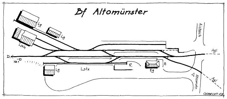

-> Altomünster und - außerhalb des Geltungbereichs der EBO -
-> Le Brassus (CH)
Beide Bahnhöfe stellen starke Umbauten der ursprünglichen Bahnhofsanlage dar - beide sind ursprünglich keine Kopfbahnhöfe. Altomünster sah -> SO oder so ähnlich aus,

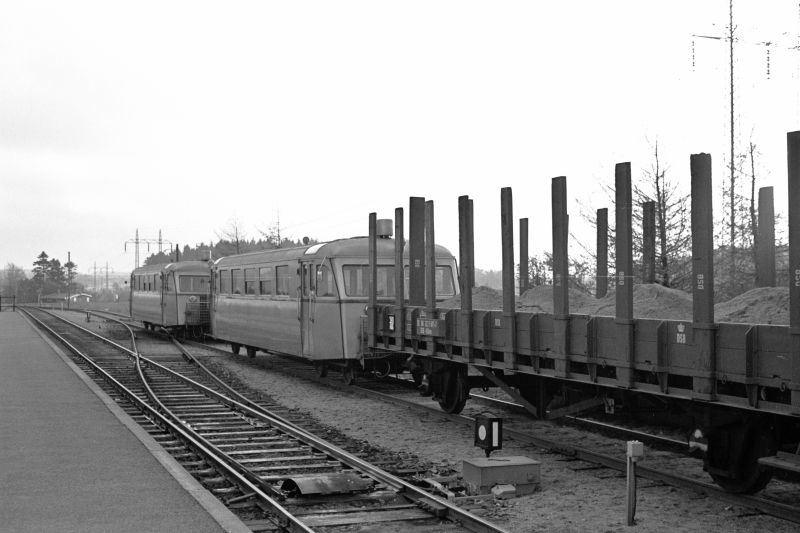

In Dänemark und Schweden kenne ich zwei Bahnen, jeweils an beiden Enden über Kopfbahnhöfe verfüg/t/en, und die beide keine direkte Verbindung zum übrigen Bahnnetz haben/hatten:
Die Säröbanan war eine Vorortstrecke von Göteborg entlang der Küste in den Badeort Särö. Die Strecke begann innerstädtisch am zweigleisigen → Kopfbahnhof Linneplatsen, und → fädelte dann zunächst in die Göteborger Straßenbahn ein – ein Mischbetrieb von Dieselschienenbussen und Straßenbahnen mit dem entsprechenden Richtungsbetrieb! Am Depot der Särö-Bahn wurde → wieder aus der Straßenbahnstrecke ausgefädelt, und dann ging es teilweise direkt am Meer entlang dem Endbahnhof entgegen. → Särö Västerskog bestand zumindest kurz vor der Stilllegung nur aus dem Bahnsteiggleis und einer Umfahrung.
