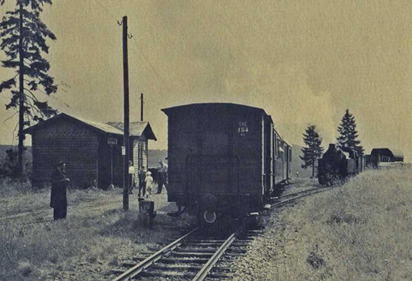

Die sind offenbar selten, aber Goetheweg der NWE/HSB und Kaiserweg der SHE sind nicht die einzigen. Wohlgemerkt, die Rede sei hier nicht von Ausweichanschlussstellen (die für sich genommen schon ein schönes Thema sind), in denen sich Güterzüge bzw. Übergaben einschließen und überholt werden können, sondern es geht um die Kreuzung von Personenzügen. Einheitliches Merkmal der mir bekannten Beispiele sind ortsbediente Weichen. Wohl auch deshalb ist bei den Exemplaren, bei denen eigentlich eine klassische Kreuzung möglich wäre, die Variante mit Bedienung nur einer Weiche vorherrschend: zur anderen müsste dummerweise man so weit laufen. ;) Kommen wir also zu den Beispielen:
EINE WEICHE. Hier sind Goetheweg und Kaiserweg schon genannt.

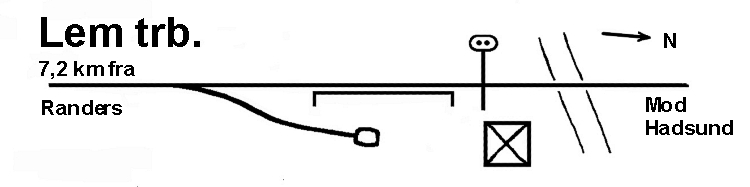

Es geht wieder nach Dänemark, zum Haltepunkt -> Lem trb. der Randers-Hadsund Jernbane. (-> Hier lässt sich alles gut nachvollziehen - zum Anfang des zweiten Drittel vorscrollen).
Zwischen 1963 und 1968 gab es in Lem trb. an Werktagen eine planmäßige Kreuzung der Züge 3 und 4. Zug 4 aus Hadsund kam um 8:05 am Haltepunkt (=trb.) an. Nach dem Fahrgastwechsel zog der Triebwagenzug, der entweder aus Scandia-Schienenbussen oder "Kielerwagen" (Scandia-Nachbauten bzw. Weiterentwicklungen des DWK Typ V) gebildet wurde, weiter über die einzige Weiche vor und drückte zurück ins Nebengleis. Danach kam Zug 3 aus Randers an. Dieser wurde stets aus Scandia-Schienenbussen gebildet. Zug 3 fuhr um 8:07 wieder weiter, und Zug 4 fuhr um 8:08 aus dem Nebengleis aus in Richtung Randers.
