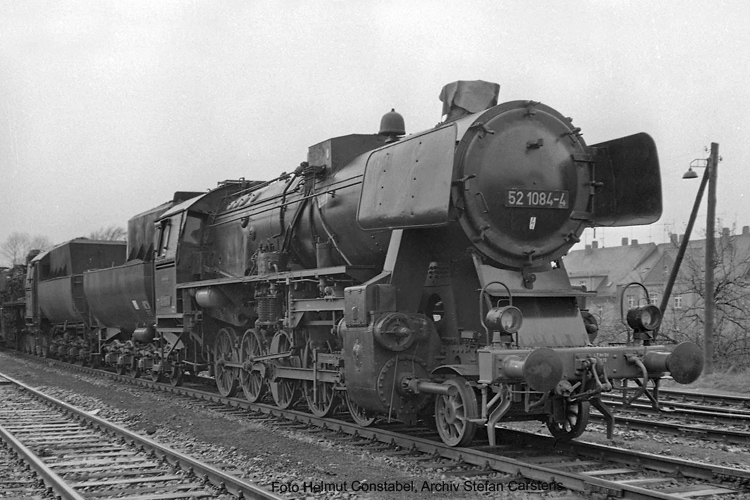

Hier mal wieder etwas neues seit langem von mir. Entstehen soll eine 52 084. Ich habe dazu ein Bild und sagte mir, so etwas musste machen. Die Planungen dazu laufen schon Jahre. Erst sollte ein Lorenz Steifrahmentender dran. Dann einer von Kuswa. Der lief mir etwas zu rauh und als ich hörte Tillig macht einen neuen Steifrahmentender, habe ich auch den verkauft. Dann habe ich über einen Boarder, danke Bernd, eine 52 Clublok bekommen. Den Kessel, den ich abgeändert habe, getauscht. Nur mit den Decals von Herrn Nothaft hat es nicht so richtig gepasst. Der Schriftzug am Tender passt so in etwa, nur die Loknummern wären selbst für H0 zu groß gewesen. Aber da wird wieder Rat. Erst mal den Tender gemacht. Die unterschiedlichen Farbtöne sind noch dem nicht aufgetragenen seidenmatt Klarlack geschuldet. Hier mal die ersten Bilder davon. Ausgestattet die Lok mit einem MS590 und dem freien Zimosound. Lautsprecher in der Feuerbüchse und über Drähte mit Stecker und Steckdose im Feuerloch an der Leiterplatte angeschlossen.

"i" wie "interessant". Von der Farbe einmal abgesehen: So ist die Lok schon fertig? Sieht sehr, sehr nackt aus, oder?
Ja die war so " nackt " am Kessel vorn. Gibt genug Bilder davon. Nur bei einem bin ich mir nicht schlüssig, ob sie 2 oder 3 Licht Spitzensignal hatte. Ansonsten passte alles, Rbd Cottbus, Bw Kamenz und das Bild dazu in Rathmannsdorf sächsische Schweiz aufgenommen.
Na die Stellstange zum Dampfdom lokführerseitig und die Kranösen auf dem FH-Dach könntest du noch ergänzen. Ob das Vorbild ein Löscheblech besaß, kann ich nicht genau sagen. Auf meinem Vorbildfoto sieht es nicht danach aus. Dafür hat die Lok einen Speichenvorläufer...
Es ist eben eine Tillig-52...
Eine Überarbeitung mit wenigstens ein paar freistehenden Leitungen etc. wäre seitens des Herstellers schon wünschenswert...nach rund 25 Jahren Bauzeit.
Den Barrenrahmen könnte man durch Bearbeitung des Rahmenvorderteils noch andeuten und das Löscheblech gegen die Rauchkammerstützen tauschen. Die Lampen vorn sehen mir auch eher nach Einheitslaternen aus, 1972 hatte sie ja sogar welche mit Haltebügel.
Wenn das mit der Losung am Steifrahmentender sein soll, muss auch der Zustand von 1960 dargestellt sein. Da sehe ich kein Löscheblech. Und auch sonst wenig Schnickschnack. Nicht mal Windleitbleche. Ich glaube beim Bild von 1960 am Tender die obere Laterne zu sehen, oder täuscht das?

Genau das Bild habe ich auch.
Wenn ich mich an diesem Foto orientieren wollte, würde ich aber die Lichtmaschine an die Esse machen. Und die Esse etwas kürzen ...

Die zwei anderen Bilder sind zwar interessant, kann man aber als Vorbild für die hier gezeigte Arbeit schlecht verwenden. Denn wenn man ins Detail geht, hat sich an der Lok doch einiges geändert. Und ich möchte behaupten, der Kessel wurde auch getauscht.

Habe versucht eure Tips umzusetzen. Speichenradsatz rein, die Steuerstange zum Dampfdom und eine Lampenhalterung an der Rauchkammertür. Die Lampenhalterung hinten ist von Tillig mit umgesetzt und dran.
