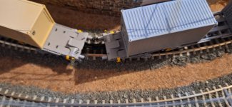

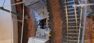

Jetzt hat es mich doch erwischt:
Es gibt eine Stelle auf meiner Anlage, wo ein Drittel der Arnold Containertragwagen überpuffern. Die Stelle hatte ich bis jetzt noch nicht mit diesen Wagen befahren.
Mit der KModell-Gleisscchablone R396 verlegtes Flexgleis - sollte eigentlich kein Problem sein. Ist es auch sonst für kein einziges Fabrikat. Aber es muss daran liegen, denn wenn ich die Puffer ganz abziehe, entgleisen die Wagen nicht.
Irgendwo schrieb jemand (Michaela Gerloff, glaube ich), dass er die Puffer gekürzt hat, indem er so lange Material weggefräst hat, bis der Aufnahmeschaft nach vorn verlängert war und diesen dann wiederum hinten um 1mm abgeschnippelt hat.
Das habe ich gerade für einen Puffer mit einem Dremel im Schraubstock auf langsamster Drehzal versucht - und es ist mir gründlich mißglückt. Das sieht Xeixe aus.
Habt ihr Alternativen oder eine Idee, wie ich das ohne Zahnarztwerkzeug sauber (!) hinbekommen könnte?
An sich laufen die Wagen toll und sehen auch schön aus.
Halt, Stop! Ich nehme alles zurück und behaupte das Gegenteil! @TT-Pille hat Recht, die Puffer sind unschuldig! Es war purer Zufall, dass meine beiden Testwagen ohne Puffer nicht entgleisten - die beiden gehören zufälligerweise zu den 4 Exemplaren von 10, die auch mit Puffern nicht entgleisen. Und nein, ich kann das leider nicht von oben direkt sehen, da die Stelle mitten im Tunnel an einer EW2 ist.
Als nächstes werde ich mal die "Radrückenflächenabstände" kontrollieren und ggf. bearbeiten.
Update:
"Es war die Nachtigall, und nicht die Lerche".
Die Wagen überpuffern tatsächlich nicht, sondern der "Radrückenflächenabstand" ist bei 80% der Achsen mit 10,5mm ein wenig zu groß.
Die NEM sagt ja 10,2-10,4mm - diese Achsen muss ich jedoch sogar in den Bereich 10,0-10,2 bringen (mit Mitutoyo Lehre kontrolliert), damit sie betriebssicher sind. Hoffentlich handle ich mir damit nicht an anderer Stelle ein Problem ein. Aber so laufen alle behandelten Exemplare schon mal sicher über alle vorherigen Problemstellen.
Für mich sehr gut zu testen an einer Tillig IBW auf meiner Nebenbahnstrecke (da fahren diese Wagen natürlich sonst nie lang): Die Wagen laufen ohne Korrektur allesamt aufs Herzstück auf.
