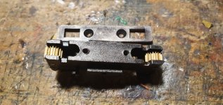

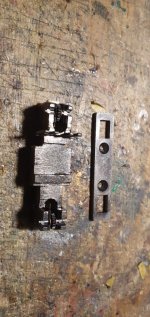

Die Kulissenführung ist seitlich mit zwei Schrauben am Motor angeschraubt und führt die beiden Wagenteile quasi als Jacob-Drehgestell von oberhalb mit einem Stift, der in zwei Schwalbenschwänzen ausgelenkt wird. Dieses Teil ist unbedingt erforderlich, sonst funktioniert da aber auch gar nichts. Wenn man ein Original hat, kann man das aus Messingblech nachbauen.
