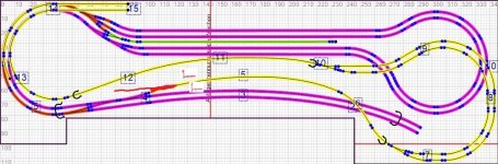

Vielen Dank für Eure Infos:huld:! Somit weiß ich jetzt Bescheid. Es kommt also eine Schutzweiche dazu (Außenbogenweiche 12°) sowie zweimal Hf2. Gibt es Bautechnische Vorschriften wie das Schutzgleis verläuft und über die Länge?
Auf ein Signal von rechts aus dem Tunnel heraus kann ich sicher verzichten. Die Entfernung zum Abzweig ist zu kurz, oder? Sicher steht das Signal schon vor der Tunneleinfahrt;), kann man das gelten lassen?
Sollten nicht auch noch Vorsignale Vr0 eingeplant werden? An welcher Stelle wären die am besten?
Eine weitere Frage hätte ich gleich noch. Sollte man in den drei sichtbaren geschwungenen Gleisbögen auch eine Überhöhung einplanen oder ist dies erst bei hohen Geschwindigkeiten vorgesehen? Ich möchte nicht das es am Ende albern und unrealistisch aussieht.
