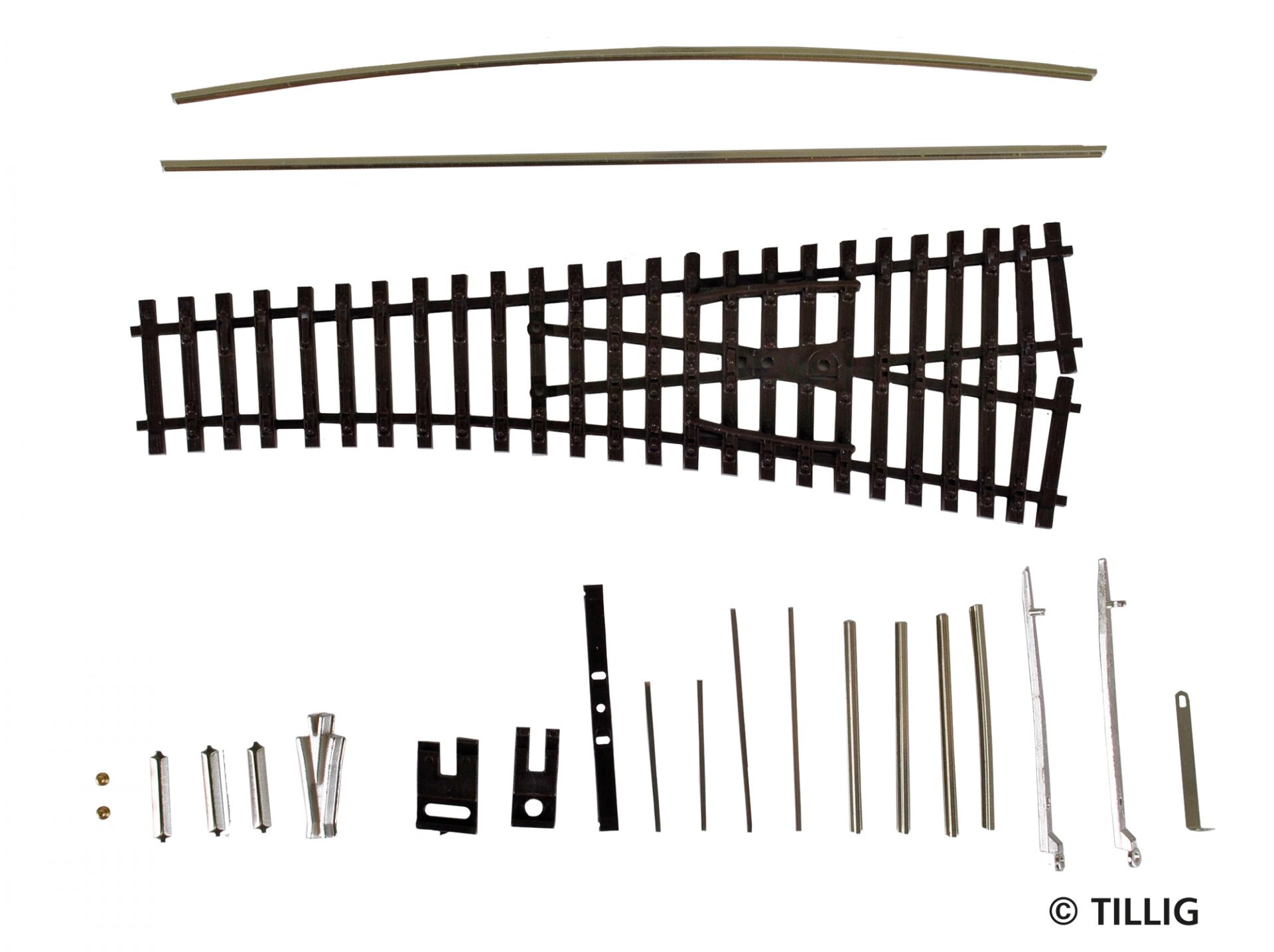

Wenn du die Baeseler-DKW (Tillig ArtNummer 83391) nimmst, sieht es erstens besser aus und zweitens sind die Herzstücken polarisierbar.
Das ist der Plan. Allerdings sind die auch deutlich länger, hoffe das fügt sich harmonisch ein.
Die Herzstücken der DKWs haben bei mir noch keine Probleme gemacht. Nicht sauber anliegende Zungen sind da schon eher ein Thema.
So oder so, wegen 120 EUR möchte ich mir kein potentielles Sorgenkind auf die Anlage legen, schon gar nicht zwei. Wenn ich Zeit habe sehe ich mir mal in Ruhe die Umbaumöglichkeiten an und versuche mein Glück, bei Erfolg werden die irgendwann irgendwo schon ein Plätzchen finden.
Herzstücke lassen sich bei Bedarf auch einzeln beschaffen (siehe hier). Ist hoffentlich noch so. Mein Kauf ist schon länger her. Wie gut die zur DKW passen, kann ich nicht sagen.
