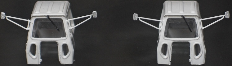

Harka schrieb:
Das Fahrerhaus ist deshalb auch noch nicht wieder angeklebt (und weil der Trekkerfahrer noch fehlt)
Wie hast du das Fahrerhaus abbekommen? Ich hab heute schon mal dran geruckelt und gerüttelt aber da hat sich nichts bewegt. Irgendwie hab ich doch Angst bei dem feinen Traktor irgendwas abzubrechen. :boeller:
@Ralf
Der rangiert so nur auf dem Hof.
@Frontera
hinteren Klebepunkt (Fahrerhausrückwand) mit Skalpell lösen. Da genügt ein leichtes Biegen der Rückwand von unten.
Problematisch ist es vorn. Die Vorderfront hat rechts und links des Vorbaus zwei Rastnasen und ist zusätzlich noch mit dem Fahrerhausboden verklebt. Auch hier hilft nur ein Skalpell oder eine Rasierklinge. Ich wollte auch noch die grüne Abdeckung des Vorbaus lösen, um den Motor ein wenig bemalen zu können. Das ist mir aber nicht gelungen.
