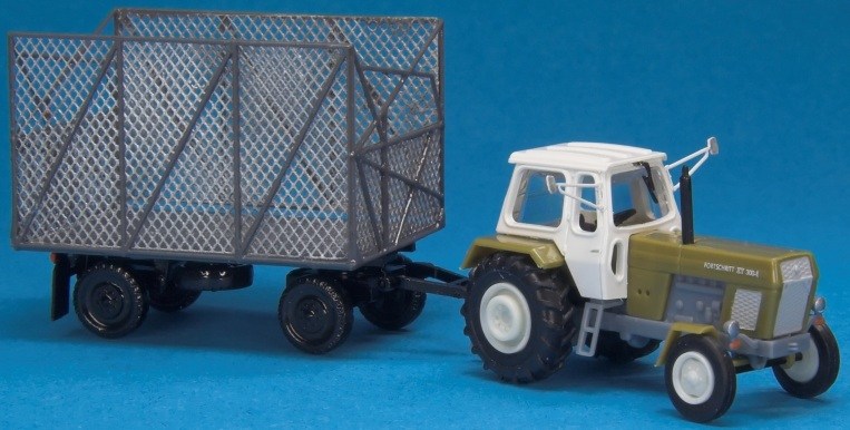

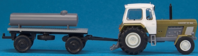

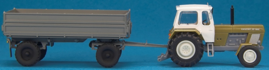

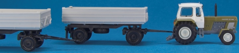

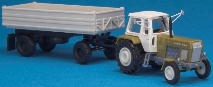

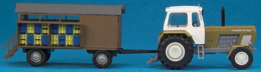

Hier nun weitere Bilder des ZT mit verschiedenen Wagen:
mit HW 80 - beide sind gleich groß. Sie stehen allein auch nicht so schräg.
noch mal beide Versionen des HW80 von Hädle
HW80 von TTrains & More (die Kupplungsöse ist zu klein um über den Haken des ZT zu passen), Hädls Bereifung ist um Klassen besser und wird hier noch nachgerüstet
die HW 80 der beiden Hersteller
mit Dunghänger von Permo
mit Bienenwagen von Permo
in der Industrie mit Culemeyer
Persvet-Schwerlastwagen mit Janos T 174
mit beiden Versionen des HW60 (Hoch- und Niederdruckbereifung)
Danke für die Bilder. Was auffällt ist, dass die Bordwände des Trains&More HW 80 höher sind, bei nahezu identischer Gesamthöhe. Naja, mal schauen wie der Modelltec HW80 dazu ausschaut.
