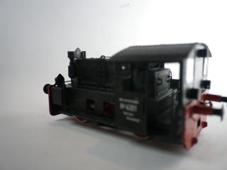

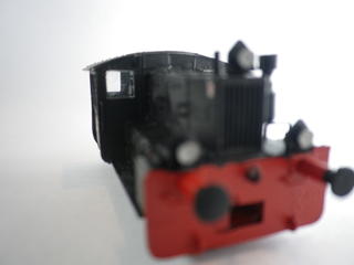

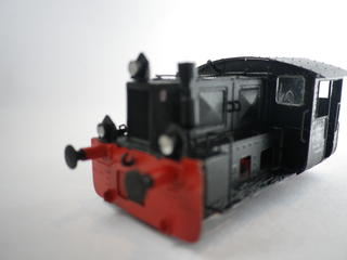

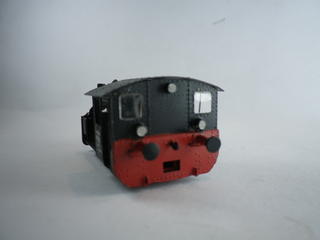

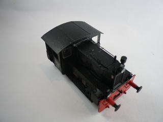

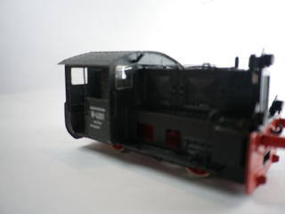

Die Kö ist lackierfertig !
Hab da aber, gerade für einen Vergleich, noch 2 andere gefunden !
Weiß eigentlich jemand ob es beim Vorbild eine Kö I auf 1000 mm Gleisen gab ?

Ich mecker mal wieder :boeller: Viel ist leider wieder nicht zu erkennen. Das Dach gehört an den Seiten gerundet nach unten gebogen und nicht wie ein Schutzdach überstehend.
