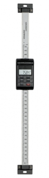

Ich besitze eine CNC-Fräse mit Messeinrichtungen ähnlich den handelsüblichen Messschiebern.
An einem dieser Schieber war bisher eine externe 1-achs-Anzeige montiert.
Das Display beginnt auszulaufen und die Anzeige an sich zeigt utopische Werte an.
Also,neue Anzeige bestellt.
Diese hat aber einen USB ähnlichen Stecker der nicht mit der Schnittstelle des Schiebers kompatibel ist.
Versuche mit umlöten der Kabel bringen keinen Erfolg.
Der Hersteller der Anzeige ist nicht mal dem Importeur bekannt so daß dieser mir keinen techn.Support bieten kann.
Nun auch noch eine neuen Schieber zu erwerben kommt erst mal nicht in Frage zumal die Kosten sich seit damals nahezu verdoppelt haben.
Kann mir wer helfen?

Also versteh ich es richtig das das Kabel was von deinem Anzeige Gerät kommt hat einen falschen Stecker der nicht in die Buchse des Messschiebers passt?
Kannst du vielleicht ein paar Fotos einstellen?
Tante Edit:
Wieviel Anschlüsse hat denn der Messchieber an seiner Schnittstelle und wieviel Anschlüsse hat denn das Kabel?

Ich möchte ja nicht mit dem Puter anzeigen sondern mit dem Anzeigendisplay.
Das Format der Daten der beiden Geräte scheint aber unterschiedlich zu sein,daß konnte ich bei dem Link lernen,danke!

Für die Anzeige sollte es eigentlich unerheblich sein welches Protokoll genutzt wird (Betonung auf sollte).
Der miniUSB wird die selbe Belegung wie die weit verbreiteten RS2-Stecker haben. Wenn Du noch Geduld hast könntest Du Dich nach einer Verlängerung von miniUSB auf irgendwas umschauen das Ende abschneiden um es auf den Messschieber aufzulöten.
Ansonsten kuck mal hier:
http://www.messmittelservice.de/index.php/cat/c41_Einbaumesschieber.html
Ist vielleicht eine Alternative.

Das Gerät entspricht exakt meiner Altversion.
Allerdings mit dem umfriemeln habe ich versucht,scheint wirklich ein anderes Format zu haben.
Jetzt brauche ich ein neues Kabel samt Stecker so daß ich das Ding zurückschicken kann.:argh:
:gruebel: Vermutlich hab ich das in der Summe aller gelesenen Threads auf Peters cncecke irgendwo im Hinterkopf abgelegt. Dort gibt es jemanden der sich eine eigene Auswertelektronik mitsamt Siebensegmentanzeigen zusammengebaut hat weil sich das Protokoll sehr leicht dekodieren lässt. Verschiedene Hinweise, wo man den ganzen Trödel herbekommen kann, wurden seinerzeit auch gegeben.
Nach der genauen Steckerbezeichnung hab aber auch ich erst suchen müssen und bei Ibäh gekuckt weil ich mich daran erinnerte die Dinger dort gesehen zu haben. In die Suchmaske kamen verschiedene Kombinationen aus "Anbaumesschieber, Kabel, Stecker, Verlängerung" - allerdings weiß ich jetzt nicht mehr so genau welche es konkret war.
