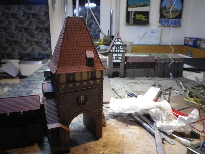

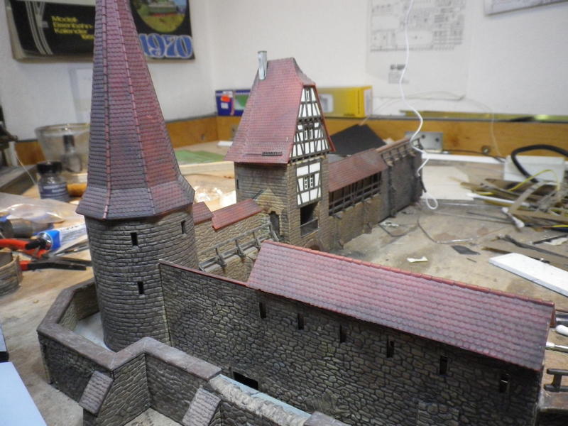

Hallo Leute
Mangels eines Freds in dem es um "TT-taugliche Gebäude" geht, poste ich es mal hier:
Animiert von einer Steilvorlage in einem anderen Forum, konnte ich gestern im A&V hier in Berlin nicht widerstehen.
Da lagen Teile der Stadtmauer von Kibri im Regal.

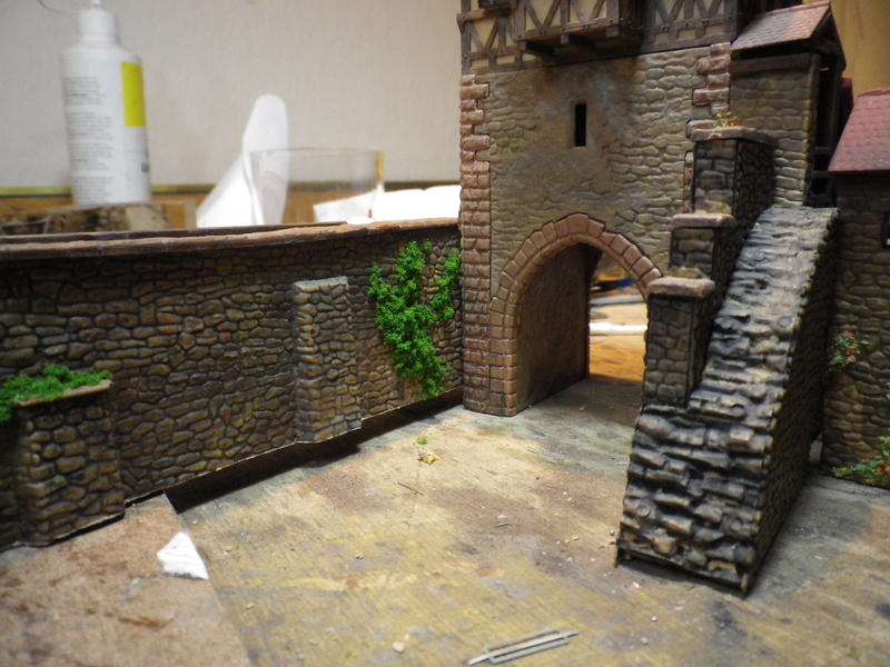

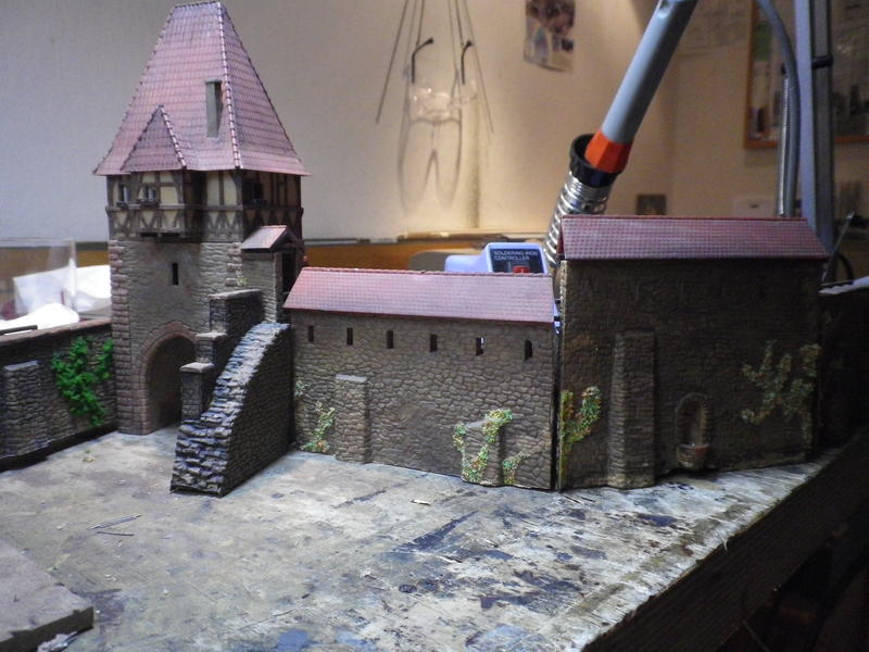

Und da ich schon immer Teile einer solchen auf meiner Moba darstellen wollte, die Modelle von Kibri aber im ungefähren Maßstab 1:100 gehalten sind, hab ich mal kurzerhand die Säge angesetzt.
Bilder dazu:

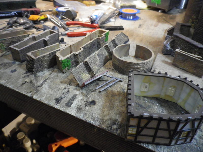

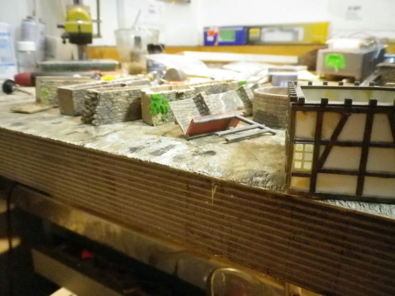

Die ersten beiden Bilder zeigen die "kläglichen Reste" die der Säge zum Opfer fielen.
Zudem das herausgetrennte Zwischengeschoss des Halbrundturmes.
Etwa 25,00 mm in der Höhe sind die Mauern und teilweise auch die Türme geschrumpft.
Der Halbrundturm dem ich das Zwischengeschoss "gemopst" habe ist sogar um etwa 60,00 mm in der Höhe verkleinert.
Nun wirkt der Halbrundturm deutlich wuchtiger wie ich finde, hat er doch etwa 60 mm in der Höhe eingebüßt.

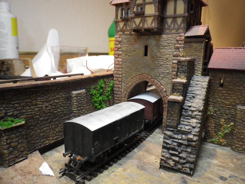

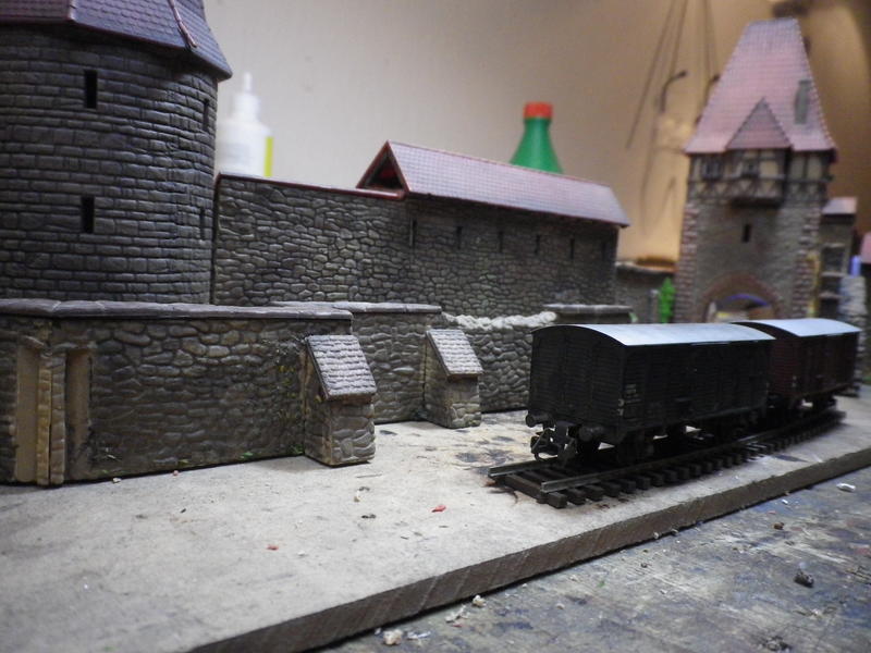

Hier ein Größenvergleich mit gedeckten Wagen in 1:120:

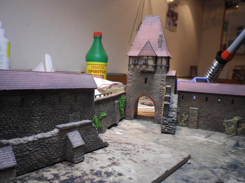

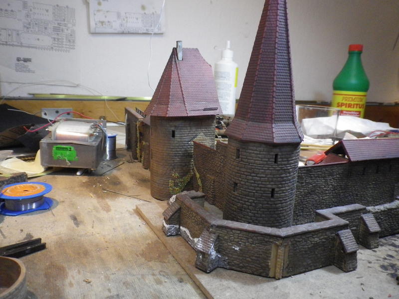

Hier ein Vergleich mit dem noch nicht kopiertem Teil in Originalgröße.
Wäre wohl selbst in 1:87 deutlich zu hoch die Mauer.
Sind immerhin etwa 110,00 mm, entspricht etwa 9,50 mm beim Vorbild.
Hier noch einmal der direkte Vergleich, sieht doch garnicht mal so unübel aus?
