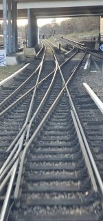

Die Baeseler diente vor allem dem Überfahren des abzweigenden Stranges mit höheren Geschwindigkeiten, war aber aufwändiger in der Fertigung und deswegen deutlich teurer als die Standardvariante.
Wenn ich mich recht entsinne, liegt eine im westlichen Ausfahrbereich des Berliner S-Bahnhofes Westkreuz. Wenn man von der Messe zum Ku-Damm läuft, müsste man sie zwischen den Brücken sehen können.
So schnell is die S-Bahn nicht, in dem Bereich. 🤔🙄😅
Ist meines Erachtens eine EKW.😊
