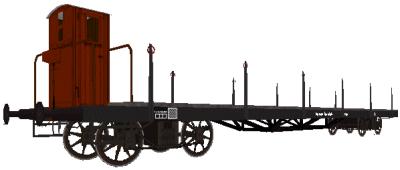

aus aktuellem Anlass suche ich die Aufstiegstreppen zu einem obenliegenden Bremserhaus. Gibt es so etwas einzeln? Das könnte ebenfalls zur Verfeinerung der C3 pr11 dienen.

guggemal da... ein Kleks Sekundenkleber und das Gehäuse aus der Bastelkiste... das passt so ca...
Die Leiter unten ein Stück kürzer und dann müsste man ein Blech machen das leicht über die Puffer ragt. Dazu das Stück unten am Gehäuse wegschneiden (Bild3 - rot) oder besser einfach aufkleben? Der Kompromiss, denn das Bremserhaus ist wohl ein Stück zu "lang".
Übersichtszeichnung: http://www.db58.de/wp-content/uploads/2011/07/C3-Pr-11.jpg
Vollständiges Musterblatt (Ib9a) hab ich leider nicht. Beim Ib7 (Ausschnitt Bild4) Steht die Leiter deutlich über das Rahmenende. Dahin würde der Kompromiss gehen... Dazu noch die Handläufe aussen? Alles andere, also schaben am Gehäuse (für neue Griffe etc.) und damit verbunden Neulack halte ich bei den Wagen für übertrieben, dafür ist das Gehäuse von Grund auf zu schlecht... dann lieber gleich komplett neu zeichnen :)
Tritte unter dem Längsträger bräuchtest du nur für Güterwagen? Beim Abteilwagen sind die ja da, bzw. die untere Stufe ist ja das durchgehende Laufbrett. Da bin ich grad relativ ideelos wie man das am Wagen befestigen könnte? Da wäre es sinnvoll mal das entsprechende Modell zu sehen...
