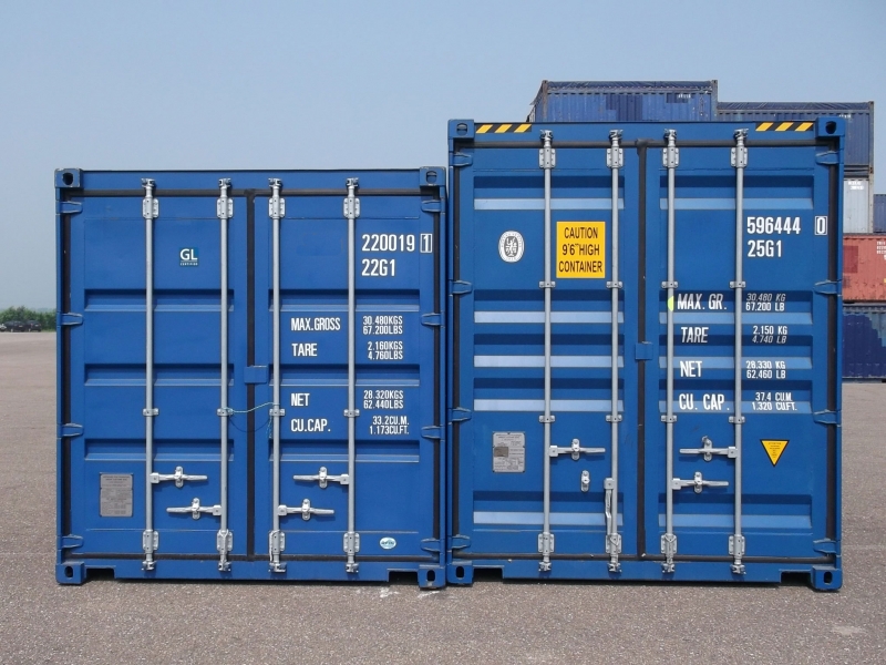

20 und 40 Fuß Container in Highcubeausführung
gesickt oder glatt
Die PSK , Piko und Tillig Container sind leider nur Standard und keine Highcube .
Die Unterschiede sieht man hier ganz gut . http://www.hr-containerhandel.de/resources/4/20_40container high cube.JPG
