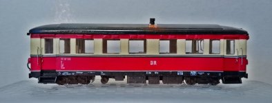

Deshalb habe ich mal angefangen, ein paar
Wagen zu basteln. Beschriftungen fehlen noch.
Grundlage bilden im Achsstand veränderte Fahrgestelle von alten N-Wagen. Gerade die Vielfalt an offenen und gedeckten
Güterwagen ist bei dieser Bahn schon enorm. Transportiert wurden meist Brikett, Dünger und natürlich Erntegüter. Rollwagenverkehr gab es nicht. Rollböcke wohl mal kurz, aber nicht in den 60er Jahren, wo mein Thema angesiedelt werden soll.

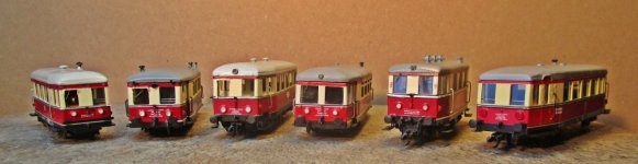

Auf dieser Bahn gab es aber regen Triebwagenverkehr! Da kommen wir der Sache schon näher. Angefangen habe ich mal mit dem Typ der Waggonfabrik Dessau. Für den Antrieb nutze ich ein verlängertes N-Fahrwerk. Da der Antrieb nur auf ein
Drehgestell wirkt, war die Verlängerung recht einfach. Die Drehgestellblenden passen nicht. Den Kompromiss muss ich akzeptieren. Dünner schleifen und etwas anderes vorblenden habe ich verworfen, da die Achsen alle außen im Bereich der Blende gelagert sind. Dafür entspricht der Achsstand dem Vorbild.
Ansonsten bin ich meinen erprobten Konstruktionsprinzipien treu geblieben.
Das Fahrgestell muss als nächsten Schritt wieder den Motor erhalten. Heute entstanden die ganzen Teile zwischen den Drehgestellen.
