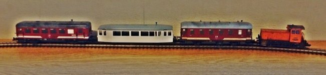

Es handelt sich bei meinem Modell um den VB 140 513, den ich jedoch in Epoche IV als 190 837-5 gestalte. Er war bis zur Betriebseinstellung auf der Perleberger Ringbahn im Einsatz. Hier mal das angefangene Modell.
Im Gegensatz zu anderen Fahrzeugen fiel dieser Beiwagen im Zugverband sofort durch seine sehr gedrungene Bauart auf. Hier fix ein Handybild mit anderen Beiwagen des Perleberger Kreisels. Der Test zum Einbau von Puffer und Kupplungen war erfolgreich.
Wenn jemand von euch bei der Aufklärung der Herkunft dieses Fahrzeugs helfen könnte, würde es mich freuen.
Auch so'n Zug, in dem ich gern mal "in Echt" mitgefahren wäre. Mein Eindruck, dass der Norden des Reichsbahnlandes in Eisenbahndingen viel kurzweiliger gewesen sein muss als die vormals sächsischen Staatsbahnlande (wenigstens noch in den 1970ern), verstärkt sich.
