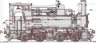

Betreffs der Mallet Lenz ii dürfte das ein einfaches Spiel sein. Die bayrische N-Mallet BB II von Minitrix entspräche - umgerechnet von TT - einem Vorbildmaß von 760 mm für die Treibraddurchmesser und 1.200 mm für den Achsstand. Das Vorbild hatte 720mm Durchmeser und genau 1.200 mm Achsabstand. Du brauchts also "nur" das Oberteil neu zu bauen.
Ich habe mal die im Netz findbaren Zeichnungen übereinandergelegt. Bis auf den Tender ist das N-Modell (braun) kleiner als es der neue Lokkasten sein müsste (grau):
Beim kleinen B-Kuppler-Lenz Type i sieht es dagegen Mau aus. Der hatte einen Achsstand von 1,7 m, da habe ich nichts Vergleichbares in N gefunden. Wenigstens hat sie eine Heusinger-Steuerung gehabt.
Die C-Kuppler-Lok 9 passt von den Fahrwerk gut zu Arnolds T3 samt Allan-Trick-Steuerung (Lok 9: Treibraddurchmesser: 860 mm, Radstand: 1.000 mm. T3 umgerechnet auf TT: Treibraddurchmesser: 825, Radstand 1.275 & 975 mm). Allerdings ist bei der T3 die zweite Achse angetrieben, bei der Lok 9 die dritte. Die Steuerung der T3 sieht dadurch schon sehr anders aus.

Die Mallet Lenz ii habe ich auf dem Schirm. Das besagte N-Modell habe ich. Leider im Tenderbereich zu lang. Die senkrechte Rückseite des Führerhauses ist mir persönlich wichtig. Also läuft es auf einen anderen Motor hinaus. Der originale N-Motor würde ein maßstabgerechtes Führerhaus nicht ermöglichen. Nach meinem Urlaub mache ich mal ein Bild von der geöffneten Lok. Dann sieht man auch die lange Motorwelle mit den Schnecken. Da sind gute Ideen gefragt, da ich einen etwas anderen Weg gehen möchte als Fummel123.
Für die 99 5611 habe ich mir eine 80er von Arnold besorgt. Da ist der Antrieb zwar auf der 3. Achse, aber ansonsten ist die Steuerung nicht optimal.
Der kleine B-Kuppler gefällt mir, auch wenn der Achtstand vermutlich zu groß ist. Manche Kompromisse bin ich bereit einzugehen.

Ja, man hat die Wahl zwischen richtiger Steuerungsart (T3) oder richtiger Achse (BR 80). Ich glaube da würde ich auch eher auf richtige Achse gehen. Außer der T3 habe ich kein N-Modell mit einer beweglichen Allan-Trick-Steuerung gefunden.
Die 99 6511/Lok 9 hatte nur 1.000 mm Radstand. Die BR 80 hat da etwas zu viel (entspricht 1.200 mm). Die BR 81 wäre da besser, deren Achsstand entspricht 1.050 mm, allerdings wäre das Kürzen von 4 auf 3 Achsen wieder ein heftigerer Umbau.
