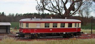

Schon seit längerem stört mich, dass ich Draußen-Fotos von meinen Modulen mit Sommermotiven nicht in der Haupt-MoBa-Zeit machen kann.
Mir gefallen ja besonders im Herbst die ganzen Pastellfarben in der Natur. Ein großes Farbfinale vor der Tristesse der kommenden Monate. Nach wochenlangem Laubharken auf dem eigenen Grundstück (ja, die Kastanienblätter sollten besser weg, weil die Miniermotte in ihnen überwintert) habe ich mir ein Herbstdiorama gebastelt. So hätte es in Vorpommern an den Lenz-Bahnen in den 50er und 60er Jahren aussehen können, wenn man sie nicht als Reparation demontiert hätte. Ist also rein fiktiv.
Das Diorama selbst in noch gar nicht fertig. Es fehlen noch etliche Details. Die Fotos heute sind entstanden, um zu prüfen, ob meine Idee funktioniert. Teil ja, teils nein. Die Wiesen sind so ohne Frost noch viel zu grün und mein Fotoapparat (eine einfache Touristenknipse für die Hosentasche) wie auch mein Handy sind nicht lichtempfindlich genug. Trotzdem wollte ich euch die Bilder nicht vorenthalten. Einne schönen Sonntag!
Auch wenn Du noch nicht zufrieden bist....für mich beeindruckend.
Solltest Du das Diorama los werden wollen, weil Du ein Anderes besser hinbekommen hast, schreib mich an. Ich nehme es.:)
Solch Modellbau, einfach Klasse.
Dem geschriebenen kann ich nur beipflichten.
Die Bäume sahen auf den ersten Blick sowas von echt aus, dass der Modell-TW als solches glatt nicht mehr als Modell wahrzunehmen war.
Sicherlich auch die perfekte Kombination von Blende, Kameraposition, Licht und Hintergrund, aber die Modellbauerische Leistung ist einfach nur absolut genial.:schleimer::fasziniert::ja::gut::zustimm::applaus::applaus::applaus:
Und nun: "Sabber,-und Schleimermodus" wieder aus.
Klasse Arbeit Christoph!! Beim ersten Bild habe ich ernsthaft überlegt, wie hat er jetzt den großen (Natur)-Baum vor das Modul bekommen das trotzdem die Größen passen? 🤔🤔 Erst danach habe ich den Text gelesen. Ganz großes Kino! Gruß Ralf.
Wenn der Vordergrund keine Fotomontage ist, woher ist dann der Baum?
Solche einzeln stehenden Bäume mache ich am liebsten aus getrockneten Wurzeln. Natürlich passen die nicht auf Anhieb. Da werden aus anderen Wurzeln Äste eingesetzt, wo gar keine waren (ähnlich wie beim Weihnachtsbaum früher). Das feine Geäst ist dann Seemoos (heißt das so?). Mehrfach alles mit passenden Farbtönen angesprüht und später nach Lust und Laune belaubt.
