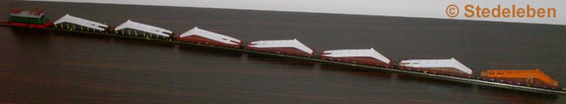

@V180-Oli: Die Irritation ist berechtigt. Meine Anlage ist so ausgelegt, daß ich mit Fahrzeugen und Gebäuden von 1932 auf 1982 wechseln kann. Das erfordert kleine Kompromisse, funktioniert für mich aber ganz gut. Hier wurden ja auch schon früher Basteleien für die Epoche 4 vorgestellt, siehe die Serie von EDK-300-Auslegern im angehängten Bild oder auch Alterungen von Containern.
