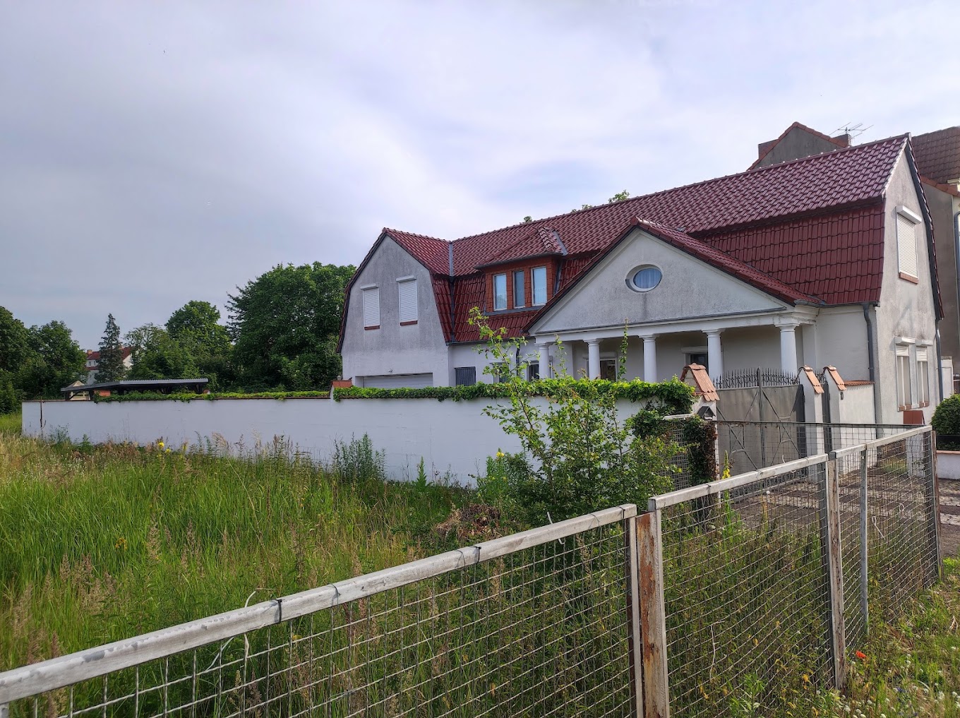

Ich täusche mich sicherlich, aber Dein entzückender Eigenbau scheint stark vom EG des ehemaligen Bahnhofs Perleberg Süd inspiriert...
Es war keine Täuschung.
(...) Sieht mir sehr nach Perlebertg Süd aus, wenn auch gespiegelt. (...) Das Gebäude steht wohl immer noch.
Ja, aber es sieht schrecklich aus. Es ist ein Wohnhaus und von tumben Leuten bis zur Unkenntlichkeit überformt worden. Ein wirklicher Kulturverlust, denn es handelte sich um ein in dieser Art einzigartiges Gebäude.
"Nur" die Eisenbahn fehlt.
Wenn es nur das wäre, könnte man's noch verschmerzen.
