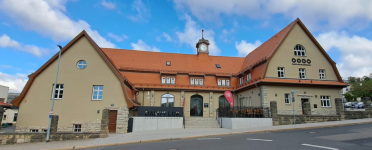

Ob der Stedelebener Eisenbahn auch das Gebäude der Dampflok Erlebniswelt Meiningen stehen würde? (...)
Aber ganz bestimmt doch!Das Problem ist, wie bei jeder Modellbahnanlage, nur der Platzbedarf. Schon jetzt werde ich kaum alle meine gebastelten Bauten darauf unterbringen.

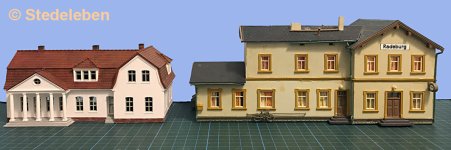

Da gerade ein weiterer Sanierungsfall auf dem Basteltisch steht, ergab sich die Gelegenheit eines charmanten Größenvergleichs. Der uralte Mamos-H0-Bausatz „Bahnhof Radeburg“ repräsentiert zwar eine andere Architektur, jedoch hat das Stationsgebäude eine ähnliche funktionale Auslegung wie das in Großbommeln.
Warum nun finde ich den Vergleich aufschlußreich? – Zum einen illustriert er sehr gut, warum wir alle hier TT so mögen: Alles wirkt weniger schwer und wuchtig. Zum anderen räumt er den häufig zu lesenden Verdacht aus, daß viele unsere Gebäudemodelle einen Zwischenmaßstab verkörpern und „an sich zu groß“ sind. Das sind sie eher nicht, aber für Halbnull deutlich zu klein. Ich hatte zum Beispiel auch mein Stellwerk, das ich selbst für übermaßstäblich hielt, danebengestellt und sah plötzlich: einen Winzling!
