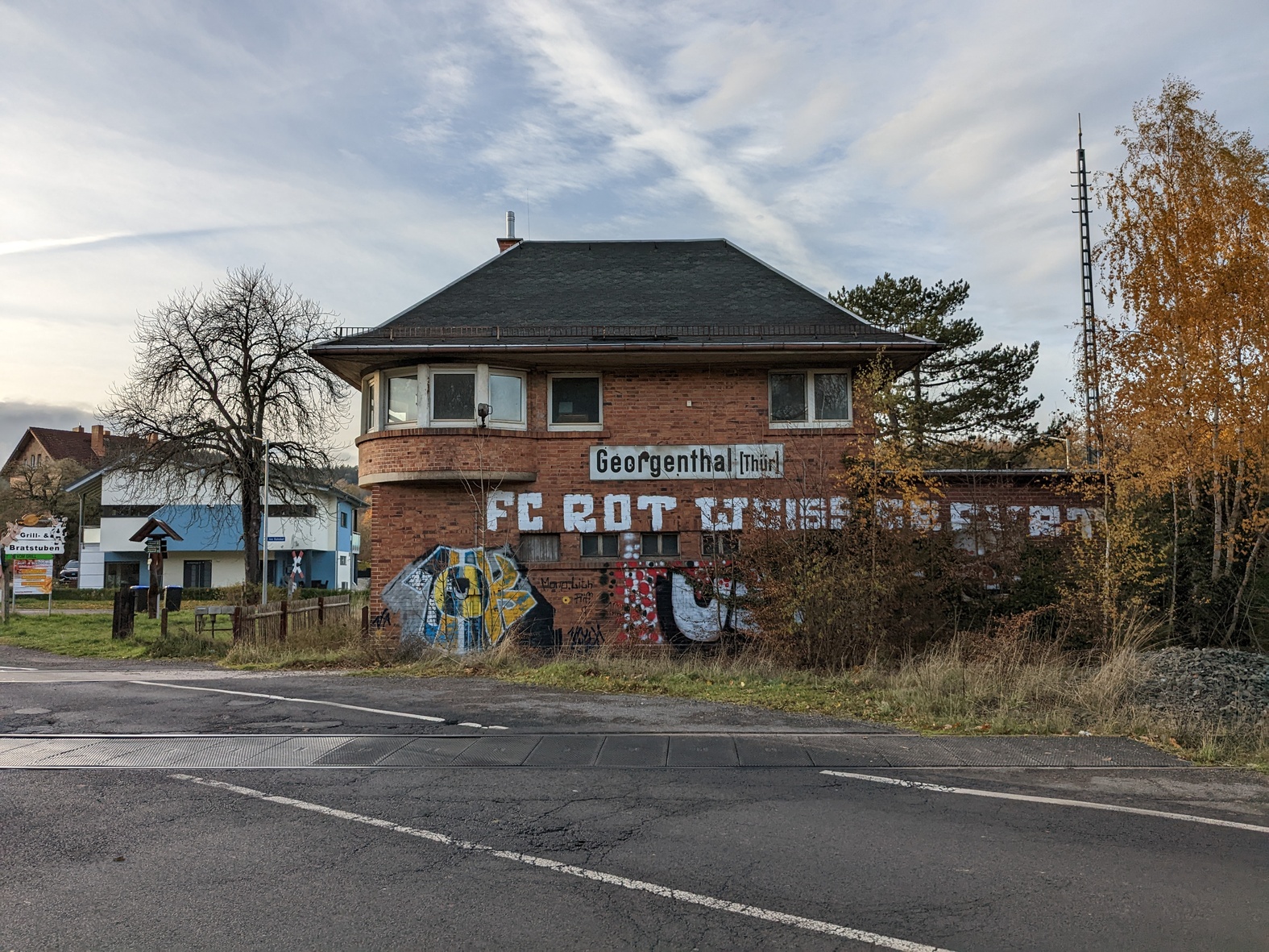

Das Stellwerk sieht dagegen noch ganz gut aus. Freilich ohne Umland geht das auch nicht.
