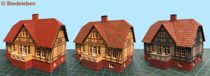

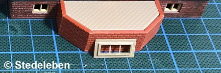

Morning, allerseits! Wollen wir zum Frühstück mal gleich zwei wesentliche Veränderungen am Wohnhaus vermelden:
Die restlichen Fenster im Souterrain wurden eingebaut – eines auf der Rück- und zwei auf der Vorderseite. Somit kann nun dieses Quartier quergelüftet werden. Das schützt die Bausubstanz wie die Bewohner vor den schädlichen Wirkungen der Feuchtigkeit.
Des weiteren hat ein massiver Alterungsprozeß stattgefunden, der einerseits das Mauerwerk des Sockels und andererseits das Dach inklusive Schornstein betrifft. Ich gebe zu, daß es da oben nun schon etwas weniger häßlich aussieht, aber schön? Schön ist noch irgendwie anders.
Außerdem hat mich die Sache mit der zu sehr nach Balkon riechenden Terrasse um den Schlaf gebracht, weshalb ich letzte Nacht noch mal kurz den Basteltisch aufsuchen mußte. Ein Streifen Mauerwerk war zügig zugeschnitten, ein kläglicher Rest Karo-Strukturplatte reichte gerade noch so für einen Terrazzoboden im Diagonalverband. Eine Tür aus einer Auhagen-Basteltüte fand sich zudem, die quergelegt und mit schmaler gefeiltem Rahmen als Fenster für die erweiterte Souterrain-Wohnung taugen könnte – sofern ich denn, was keineswegs sicher ist, dort ein Fenster einbauen möchte. Das wird sich später klären, und auch die Brüstungsgestaltung kann warten. Welche Terrasse dann letztlich ans Gebäude kommt, entscheide ich, wenn sie fertig ist. Hauptsache, die Nachtruhe war fürs erste gesichert.
So ein Vorher-nachher-Vergleich ist als Kulturhäppchen zwischendurch ja auch mal ganz appetitlich und nahrhaft, und darum gibt es hier diesmal nur diese eine Bildinformation. Vielleicht regt sie ja jene Puristen, die ihre Modelle bisher nicht patinieren, dazu an, ihnen mit Pinsel und etwas Farbe Leben einzuhauchen. Ich kann nur dazu ermuntern, es zu versuchen. Doch Vorsicht: Wenn der Geist erst mal aus der Flasche ist …
Apropos Farbe: Es steht eine grundsätzliche Entscheidung zum Farbkonzept des Hauses bevor. Derzeit leuchtet die Fassade im vergilbten Glanz des einstmals weißlichen Kunststoffs, und das Fachwerk ist braun bedruckt. Zwei Herzen schlagen nun in meiner Brust. Das eine sagt, man darf ruhig sehen, auf welches Original der Umbau zurückgeht, das andere wendet ein, der Umbau möge sich noch weiter vom einstigen Bahnhof Moorbach entfernen, um am Ende etwas Eigenständiges darzustellen. Mal schauen, wohin das Pendel letztlich ausschlägt.
Daß – ganz ohne Münzwurf – die Entscheidung zum Farbkonzept des Hauses gefallen ist, läßt sich schwerlich abstreiten. Es handelt sich im Grundton um ein Mittelgrau mit leichten, auf dem Foto kaum zu erkennenden Flecken. Sie entstehen immer, wenn ich im feuchten Farbauftrag nachträglich nochmals einen Tropfen Verdünnung mit der Pinselspitze verteile. Der Rest passiert im Trocknungsprozeß von selbst. Quasi wie ein Bild, das sich selber malt.
Das Fachwerk hätte wegen der vielfach abgeblätterten Beschichtung ohnehin nachgezogen werden müssen. Allerdings kenne ich durchaus auch in meiner Umgebung Häuser, deren Balken nicht „naturbelassen“, das heißt schwarz oder dunkelbraun gebeizt, sondern teils ziemlich bunt angestrichen wurden. Insofern fand ich es nicht allzu gewagt, ein gedecktes Grün aufzutragen. Nichtsdestotrotz ist der Anblick gewöhnungsbedürftig. Man hat halt immer noch den ländlich-sittlichen Bahnhof Moorbach im Kopf und denkt zwangsläufig: Oh Gott, was habe ich getan?!
Finde ich gar nicht schlecht. Zumal ich bestätigen kann, dass das gar nicht so selten ist. Allerdings macht sich jetzt durch die helleren Kanten des Fachwerks mehr bemerkbar, dass die Klebefelder tiefer liegen als das Fachwerk. Es wäre vermutlich schöner gewesen, selbige aufzufüllen. Das würde auch mehr dem Vorbild eines Fachwerks entsprechen.
(...) dass die Klebefelder tiefer liegen als das Fachwerk. Es wäre vermutlich schöner gewesen, selbige aufzufüllen. (...)
Damit hast Du ganz furchtbar recht.
Selbstverständlich habe ich über ein Verfüllen nachgedacht, den Gedanken aber sofort verworfen, nachdem ich die – jeweils mit einem einzeln anzufertigenden Einleger aus Polystyrol – aufzufüllenden Felder durchgezählt hatte: exakt 186. An der Giebelwand (siehe Lichtbild) wären 36 Intarsien winzige Dreiecke und somit selbst mit der Pinzette nicht mehr handhabbar gewesen. Ferner hätte ich dazu wegen deren Stärke von 1,7 mm keine Putz-Strukturplatte verwenden können, sondern das 0,3 mm starke Polystyrol erst aufrauhen müssen.
Die naheliegende Alternative, die Fachen mit Feinspachtel auszulegen, hätte nach sich gezogen, die Balken zur Farbgebung abkleben zu müssen, da sie dann mit dem Putz in einer Ebene gelegen hätten. Erfahrungsgemäß wäre dennoch Farbe untergelaufen, und am Ende hätte das alles nur unsauber ausgesehen.
Fazit: Aufwand und Ergebnis hätten in keinem akzeptablen Verhältnis gestanden. Was den optischen Mangel etwas abmildern dürfte, sind um einen halben Millimeter weiter nach außen gesetzte Fenster. Auch das ist schon viel Arbeit, aber die lohnt sich tatsächlich, wie ich beim Rayonhaus gesehen habe. Die abschließende Feinanpassung der Übergänge zwischen Fassade und Terrasse sollte diesbezüglich ebenfalls helfen.
Zu meiner Entlastung darf ich noch vorbringen, daß das alles auf den Fotos in mehrfacher Vergrößerung viel dramatischer aussieht als es tatsächlich ist, und insofern um freundliche Milde bitten.
