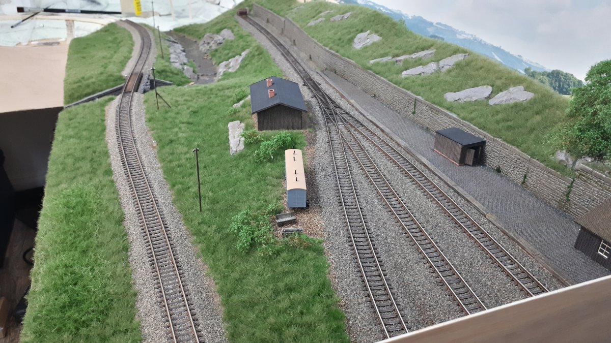

Eine Frage würde ich gerne an all jene richten, die schlanke Gleisbilder bereits auf ihren Anlagen haben. Kann ich die in der Planungssoftware relativ knuffig wirkende Dreiwegeweiche von Tillig mit den recht schlank wirkenden EW 3 kombinieren, ohne daß sich im Gleisbild ein zu starker Stilbruch ergibt und die Eleganz flöten geht? Auch hinsichtlich der einfachen DKW mache ich mir diesbezüglich Gedanken und erbitte hiermit sachdienliche Hinweise, bevor ich das (ggf. falsche) teure Gleismaterial anschaffe ...
Hallo Eike,
ich würde die Dreiwegeweiche und die EW3 von Tillig auf keinen Fall kombinieren.
Zweiggleisradius:
Dreiwegeweiche = 353mm
EW3 = 984mm.
Du könntest aber die filigrane Doppelweiche mit Modellgleis kombinieren, sieht dann so aus:
20191018_185115-jpg.328417
War aber eine ziemliche Fummelei um die unterschiedlichen Höhen anzupassen. Daher würde ich, müsste ich das Schotterwerk nochmals bauen, einfach zwei EW3 so eng wie möglich verschachteln.
Danke Jan, das sieht natürlich sehr elegant aus (der Preis aber auch, wobei ich diese Weiche ja anstelle von zwei EW3 einsetzen würde und es dann schon wieder günstig wäre). Nur: Paßt dann die Profilhöhe von 1,8 mm noch zu der vom Modellgleis?
