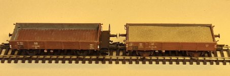

mir ist vor kurzem ein 2achs. Niederbordwagen von der Firma Röwa in die Finger gekommen. Der lädt direkt zum Umbauen ein. Einen solchen Wagen hatte ich bereits schon einmal umgebaut. So entschloss ich mich, diesen nun mit einer Bremserbühne umzubauen.
Viele Kleinteile habe ich zugerüstet. So erhielt der Wagen Bremsamaturen, Rangiertritte, Rangiegriffe und Schlusslampenhalter. Die Bühne ist ein Ätzteil von Schwätzer. Die Seitenbretter erhielten kleine Bleche, welche eine Reparatur der beschädigten Bretter darstellen soll. Der Wagen erhielt eine starke Alterung. Beim ersten Bild ist der erste Umbau zu sehen, welcher eine Sandladung bekommen hat.
20230326_230833.jpg 20230326_230815.jpg 20230326_230734.jpg 20230326_230724.jpg

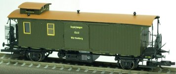

ich konnte wieder ein Projekt fertig stellen, welches mehrere Jahre schon bei mir in der Schublade vor sich hin schlummerten. Es fehlten nur noch die Beschriftung. Da genau lag das Problem und nunmehr nach 9 Jahren Überlegung, welche Epoche ich haben will, habe ich mich für die Epoche II entschieden. Eigentlich mache ich mehr in der Epoche III DR, aber ich habe leider keinen bildlichen Beweis gefunden, dass diese Wagen nach dem Krieg zur DR gelangt sind und auch im Personenverkehr eingesetzt wurden.
Da ich einiges in Epoche II schon habe, lag es also nahe, die württembergischen Kroner-Wagen in der Zeit zu beschriften.
Die Beschriftung habe ich bei der Firma Nothaft herstellen lassen.
Hier nun die 3 unterschiedlichen Wagen:
Zur DR sind wohl solche Wagen gekommen und es gibt da irgendwo auch Fotos. Das Problem ist aber die Holzbeplankung. Zu DR-Zeiten hatten die Wagen Bleche. Das würde die Kroner-Wagen vermutlich ziemlich verunstalten..

Danke, für die Infos zum Einsatz der Wagen bei der DR. Ich habe mir die von Dikusch gebauten Wagen in der Epoche I einmal angesehen und finde Speichenräder in den Wagen, wie bei Dikusch, einfach super. Bin am überlegen ob ich das bei meinen Wagen noch ändere. Bin mir aber nicht sicher, welche Räder tatsächlich ab Epoche II drin waren.
Mfg Kühn
