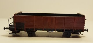

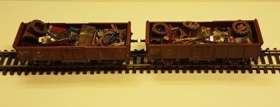

Hallo TT-Freunde,
vor nicht all zu langer Zeit hatte ich über den großen Bietermarktplatz mehrere T-Wasserrohrstücke als Beladegut ersteigert. 3D-DRUCK! Ich hätte es besser Wissen müssen......ich halte nicht viel davon, da es viele Anbieter gibt, die eine grottenhafte Qualität abliefern. Genau so etwas hatte ich ersteigert. Druckstreifen ....so etwas anzubieten....dazu gehört schon sehr viel Selbstbewusstsein. Auf den Anbieterbilder war das so nicht abgebildet. Die Teile flogen in die Tonne, den Schrott kann man nicht verwenden!
Beim Aufräumen fiel mir die Schrottkiste wieder in die Finger. Da lagen auch noch 3 O-Wagen mit drin. Zum wegschmeißen eigentlich zu Schade. Schrott und O-Wagen passen doch zu sammen. Also habe ich aus den angesammelten Restteilen aus meinen Bastelaktionen, den 3D-Druckteilen eine Schrottladung zusammengebastelt, die 3 Wagen noch aufgepeppt und schon hatte ich mit relativ geringen Aufwand wieder etwas Abwechslung in meinem Fuhrpark der Epoche III.

Für den O-Wagen mit den Holzbretter muss ich noch eine Beschriftung herstellen lassen. Ich muss mir erst einmal raussuchen, welche Nummernreihe dieser Wagen hat.

Mich würde interessieren wie ihr die Schrottladung findet? Über jede Kritik bin ich dankbar auch über Infos zur Beschriftung.
Achtung bei Schwerschrott oder Schrott Sorte 3.
Schnell überlädt man die Wagen. Ich habe hier Absetzcontainer 7m3 im Modell.
Da ist ein Haufen Sorte 3 drinnen und drauf. Der LKW würde sich beim Anheben senkrecht aufstellen...
Sieht gut aus, was Du gebastelt hast. :)
Sag ma Kühn, haste Deinen Ehering in den Schrottwagen entsorgt?
Also laut Film und auch dem Buch gehört der Ring in den Vulkan geworfen :idee:
Ansonsten sind solche Ladungen prima Resteverwertung. Gefällt mir gut :zustimm:
