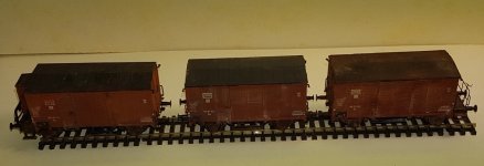

lange habe ich hier im Tread nichts mehr gezeigt. Das hatte gesundheitliche Gründe. Erst jetzt habe ich wieder Zeit und Lust gehabt und habe angefangen in meinem Hobbykeller wieder Ordnung zu schaffen.
Dabei ist mir auch ein Wagenset vom TT Club wieder in die Hände gefallen. Es beinhaltete ein 3-teiliges Güterwagenset der DR Epoche III mit kurzen unterschiedlichen G-Wagen. Die Güterwagen haben dabei unterschiedliche Gehäuse mit unterschiedlichen Stirnwänden. Diese sind mit unterschiedlichen Verstrebungen.
Ich habe dieses Set von meinen Kindern vor Jahren geschenkt bekommen.
Die Qualität der Wagen ist nur grottig Schlecht. Wie man so etwas in den Handel bringt bzw. anbietet, ist mir unverständlich. Nach dem Motto.....viel Kleber hilft viel und krumm ist modern, sind diese Wagen eigendlich nur für den Mülleimer zu gebrauchen. Doch damit wollte ich mich nicht zufrieden geben und habe überlegt, wie ich aus diesem "Schrott" noch etwas brauchbares machen kann.
Zuerst mussten die Wagen zerlegt werden, was auf Grund des großzügigen gebrauch des Klebers nur mit sanfter Gewalt möglich war.
Folgende Arbeiten habe ich gemacht.
G-Wagen mit Bremserhaus :
- Gehäuse durch Wärme gerichtet
- Rangiegriffe, Schlusslampenhalter, Rangiertritte, Tritte an der Stirnwand angebracht
- Fahrgestell welches krumm war gerichtet
- Peho-Kurzkupplung angebaut. Die vorhandene Kurzkupplung ging gar nicht!
- Bremsamaturen am Fahrgestell angebracht
- Pufferbohle aus tschechischen Bausatz angebaut und Puffer ersetzt
- Wagen gealtert

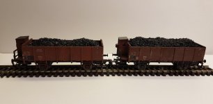

derzeit herrscht hier ein wenig Ruhe in diesem Tread. Trotzdem war ich ab und an im Bastelkellers und habe einige kleinere Sachen in Angriff genommen.
Ein sehr guter Freund hatte mir einige Zeuke O-Wagen überlassen, welche er in die Epoche II beschriftet hatte. Einige Wagen hatten leichte Beschädigungen. So waren an manchen Wagen die Rangiertritte und Handstangen abgebrochen. Auch die Bremssohlenhalter waren an mehreren Wagen abgebrochen.
Das musste geändert werden. So ersetzte ich die abgebrochen Teile und alterte die Wagen, welche zukünftig für den Kohletransport verwendet werden sollen.
Bei einigen wenigen Wagen entfernte ich die Bremsen und sie werden als Leitungswagen mit nur einer durchgehenden Hauptluftleitung ihr weiteres Leben fristen. Bei dem einen oder anderen Wagen waren die Bretterwände beschädigt und wurden mit Blechplatten (gibt es bei der Digitalzentrale) ausgebessert.
Auch einige Villachwagen wurden umgebaut und erhielten freistehende Rangiergriffe, Schlusslampenhalter, Bremsamaturen.
Die Kohleladung wurde selbst angefertigt.
Insgesamt wurden 20 Wagen für den Kohletransport hergerichtet und es sollen noch einige mehr werden.

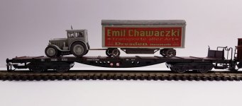

Schienentransportwagen SSla Köln
Westwaggon Deutz baute im Jahr 1940 mehrere SSla Bauart Köln mit geschweißten Drehgestellen, sieben abnehmbare Rungenpaare, einem durchbrochenen Fischbauchträger und bodenbedienbarer Feststellbrems, mit Bremserbühne, aber ohne Bremserhaus.
Das fehlende Bremserhaus war unter anderem eine Forderung der Wehrmacht, um diese Wagen auch für den Truppentransport nutzen zu können. Dazu waren bei einigen Wagen das Geländer der Bremserbühne abklappbar ausgeführt.
Durch einen guten Freund bin ich an den hier gezeigten Wagen gekommen. Es ist ein Eigenbau des von mir hier beschriebenen Wagen SSla Köln.
Ich habe den noch etwas verfeinert. Der Wagen fällt im Zugverband sehr auf.
Auf Grund des Weitwinkel der Kamera, sieht der Wagen aus, als ob er gebogen ist. Ist aber nur so durch die Kameraeinstellung des Objektives.
Die Beladung ist ein Modell von der KESSELSCHMIEDE und wurde im "großen" Kaufhaus ersteigert.
