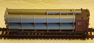

gut gemacht. Auf allen mir vorliegenden Vorbildfotos sind die Holzlager aber nicht holzfarben.
Außer auf Modellfotos.
Aber: Ich liebe und vertrete immer die künstlerische Freiheit. :applaus:
Badischer Gaskesselwagen
Ich habe mir den badischen Gastransportwagen von der Kesselschmiede besorgt und will den in der Epoche II einsetzen. Angeregt von einem Umbaubericht von Dikusch, habe Ich den Wagen etwas mit Farbe aufgepeppt, insbesondere die Holzlagerung der Gasbehälter. Dikusch schrieb mir jedoch dazu, dass er die Holzlagerung nur Lackiert auf Fotos hat, aber ich finde es so besser.
Die im 3D-DRUCK angegossen Handgriffe, Schlusslampenhalter, Rangiertritte wurden von mir durch Ätzteile bzw. Draht ersetzt, da die 3D-DRUCK- Teile zu schnell abbrechen.
Dem Wagen fehlen noch ein paar Beschriftungen, welche ich noch herstellen lassen werde. Danach bekommt alles noch einen Überzug mit
Mattlack.

Ich finde die Spannbänder in "Wagenfarbe" etwas "eintönig", weiß aber nicht, wie man sowas sauber hinbekommt (Rückseite!) und wie das Vorbild aussah.
Nun ist es hier im Zeitablauf etwas durcheinander.
Da gäbe es die einfache Variante mit Decals. Rückseite ist vernachlässigbar.
Ist aber nicht vorbildgerecht.
