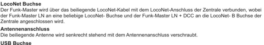

Nachtrag: die Sache hat mir keine Ruhe gelassen. "Mein" Fehler war vermutlich ein anderer, der dich u.U. auch unbewusst getroffen hat. Mein Loconet-Bus samt der externen Ladebuchsen für die Daisy hingen am Loconet-T der Intellibox. Den Funkmaster hatte ich der Einfachheit halber (weil war in der Nähe) am Loconet-B der Intellibox angeschlossen. Theoretisch sollte Loconet-B ja alle Funktionen von Loconet-T beinhalten. Offensichtlich scheint es da doch Unterschiede zu geben. Jetzt habe ich alles auf den Loconet-T Strang umgesteckt und meine Probleme scheinen weg zu sein. Parallel Laden und Fahren gehen jetzt. Hast du vielleicht deinen Handregler zum Laden an Loconet-B gesteckt? :gruebel:
Den Funkmaster habe ich wie vorgeschrieben an Loconet-T angeschlossen. Den Daisy-Handregler habe ich anfangs auch über Loconet-T aufgeladen. Da das Aufladen darüber zu lange dauerte, habe ich den Handregler danach nur noch mit dem mitgelieferten Ladeadapter über den 16V-Trafo geladen.
P.S.: Loconet-B richtigerweise in Loconet-T korrigiert.
B steht für Booster, ein Digitalausgang für das DCC Gleissignal, was erst im Booster verstärkt wird. Am T (Trafo?) liegt dagegen 12V Gleichspannung an.
Laut Uhlenbrock Website darf Loconet B nur mit 200mA belastet werden. Der Funkmaster zieht aber 250mA, wenn er ohne Trafo betrieben wird. Vielleicht daher die Probleme. Loconet T kann ja 500mA.
