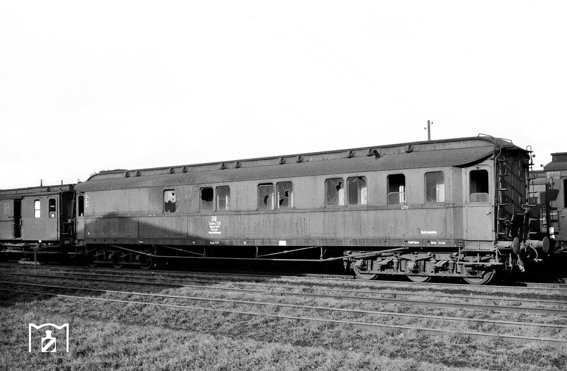

Der Packwagen für den DB Ep3 Bauzug ist mal wirklich interessant.
Wenn ich aber das Vorbildfoto mit den beiden Mci darüber sehe, weiß ich jetzt schon was da noch kommt. Tillig wird diese Wagen sicher nicht bei Hädl fertigen lassen...
... wirklich?
Zitate aus Club aktuell, 3/2025: 1. "Art. 502806: Gerätewagen Gleisbauzug, DB, Ep. III, FORMVARIANTE Als neue DB-Serie in Epoche III können wir einen Gleisbauzug ankündigen, der uns in mehreren Teilen über einige Jahre begleiten wird. Der 1. Teil des Bauzuges wird ein Gerätewagen auf Basis eines Gepäckwagens preußischer Bauart sein, erstmals kommt hier unsere Modellausführung mit Stirnseiten ohne Übergänge zum Einsatz (Abb. 18; Preis: 75,00 EUR)."
2. "Abb. 17 (oben): Ein Bauzug der DB bei Laufach im Oktober 1957. Die Zugzusammenstellung ist nur beispielhaft und entspricht nicht unserer geplanten Club-Serie (Foto: Carl Bellingrodt, © Archiv Eisenbahnstiftung)."
Eine Anfrage bei der Fa. Tillig könnte Aufschluss bringen...
