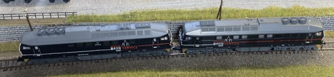

Hallo, ich habe heute meine EBS 241 erhalten. Feine Lok die auch ordentlich etwas weg zieht. Ich habe die beiden Schwestern einmal hintereinander gestellt. Gruß Ralf

Stellt sich für mich wieder die Frage wer ist von wem, oder ist was ist was?
Zu kleine Bilder , kaum Unterschiede zu erkennen, wem nutzt das etwas?
