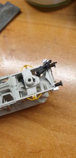

Der Bereich/Rand des Lochs darf tiefer, aber nicht höher liegen.
Der mittlere Zapfen mit den Loch lag bei meinen Wagen "einen Hauch" höher als die beiden seitlichen Auflagen;Kannst du das noch mal etwas genauer erklären.
Mißverständnis;Nur ist die Frage, wo hat Knecht Ruprecht, da einen Grat abgefeilt....?
als erstes Feder sichern, d.h. im Karton oder große Plastetüte auseinandernehemn!!!wie man diese wieder mit der Feder eingebaut bekommt?
