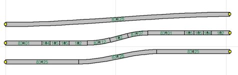

Naja, manchem geht es gar nicht darum, ob Bettung oder nicht, sondern das vielmehr das Tillig Selbstbaugleis, sprich Schwellenband + Schienen bzw. das Flexgleis einfach weniger Schienenverbinder benötigt, also damit eben auch elektrisch weniger mögliche Störstellen vorhanden sind, und optisch natürlich auch weniger Schienenstöße. Und diese manchmal nervenaufreibende Stückelei fällt weg....

Selbstbaugleis habe ich auch hauptsächlich verwendet. Weil man da auch die Bögen schön ausrunden kann und nicht auf Standard Bögen angewiesen ist.
