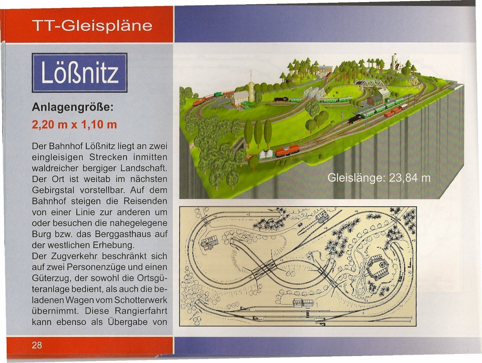

Ich habe halt auch nur begrenzt Platz, daher wollte ich für meine Fläche das best mögliche für mich rausholen. Dieser Gleisplan hat auch eine Stückliste. Gleisplan habe ich in AnyRail etwas geändert. Die Idee hier mit dem Flexgleis fand ich dennoch spitze, gerade wegen der Fehlerquelle.
Das wäre der Gleisplan Lößnitz, der hier glaube ich sogar schon mal vorgestellt wurde bzw. ein Video gepostet. Ich würde halt etwas in die Tiefe noch gehen & einen kleinen Anbau.
Weiß auch nicht ob ich hier ins Forum eine Seite aus einem „Heft, Buch“ reinstellen darf. Am Rechner bin ich gerade nicht.

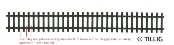

Wie ich schon mehrfache geschrieben habe, nehme ich das Tillig Standard Schwellenband und scheide es am Steg (oder jeden zweiten) mit einem Cutttermesser durch. Dann bekommt man das genauso gebogen wie Flexgleis, das ist aber um ein vielfaches stabiler!

Für Kurven wird einfach, dort wo gebraucht, nach jeder 2. Schwelle einfach das Band auf der äußeren Seite eingeschnitten/getrennt.
Anstelle des Durchschneidens des Stegs hat es sich für mich bewährt, den Steg mit einer Rundzange zu quetschen, um den gewünschten Radius zu erreichen. Gegenüber des teilgeschnittenen Schwellenrosts ist die Stabilität deutlich höher. Es braucht aber etwas Übung.

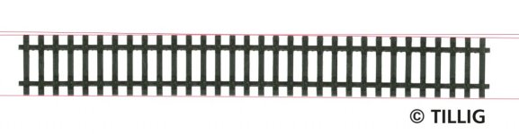

Interessant finde ich, dass selbst auf dem Produktfoto von TILLIG deutlich zu sehen ist, dass der gerade Schwellenrost eben nicht gerade ist:
Wenn ich ein wirklich gerades Gleis verlegen will, richte ich mit der Schwellensteg-Quetsch-Methode jeden Schwellenrost nach. Die Erfahrung sagt: es lohnt sich. Ich habe schon manchen Meter Gleis mit diesem Schwellenband verlegt.
Ich werde das Gefühl nicht los, das Du jetzt ein kleines bisschen übertreibst :streichel.
