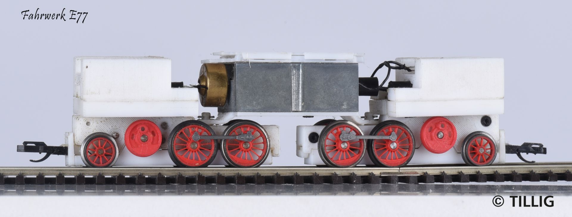

So, genug Metadiskussion. Die wichtigere Frage: Wie überzeugen wir Tillig, die richtige Farbvariante (natürlich rote Räder mit schwarzen Rahmen ;)) zu produzieren? Wäre eine Umfrage hier im Bord hilfreich, um Tillig ein Stimmungsbild der Kaufinteressierten zu übermitteln?

Irre Ich mich, oder ist die E 77 aktuell auf den Internetseiten des Herstellers, ... /Produkte/Elektroloks/..; gar nicht vertreten ?
In aktueller Clubzeitschrift 2/2021 ist nur ein Bild des Motor- / Getriebeblockes und ein erster unlackierter Arbeitsstand mit roten Rädern abgebildet.
Ich will sie aber so schwarz haben :versteck:
Aber es bleiben (ohne die beiden Preussen und die E77 10) noch 6 weitere Loks in DR, Ep. III für rote Räder.
Gab es bei den DRG Maschinen (als oben noch braun waren) nicht auch welche mit schwarzen und welche mit roten Rädern? Vielleicht hat man sich daran orientiert......wobei die wahrscheinlich alle rostbraun waren, als die aus der UdSSR zur DR zurück kamen.
Ich denke, das wird hier eine schwierige Kiste. Im von @Winfried genannten Buch habe ich gestern Abend mal nachgesehen. Ja, farblich ganz schwierig, da die Vorlage kein allzugroßes Farbspektrum her zu geben scheint. @Berthie ist vielleicht doch nahe dran. Wo steht das von Dir Dargelegte bezüglich Farbgebung geschrieben?
Nach 1945 gingen alle auf SBZ-Gebiet verbliebenen Elloks samt weiterer Ausrüstungen doch erstmal zu unseren Befreiern und Freunden, kamen erst 1955 wieder in erbärmlichen Zustand zurück. Somit ist anzunehmen, dass auch Anstriche weit verschlissen waren?
Aber ehrlich, streiten wir hier nur über persönlichen Geschmack, lasst das Modell erstmal fertig sein, mit schwarzen Beinen macht sie sicher eine gute Figur.

Es kann auch E77 mit roten Radsätzen gegeben haben, falls sie dem Farbschema von 1938 angepaßt wurden, denn auch die E75 hat in dem Zeitraum bei Fristenarbeiten rote Radsterne bekommen. Es bleibt bei hätte wäre möglich.
