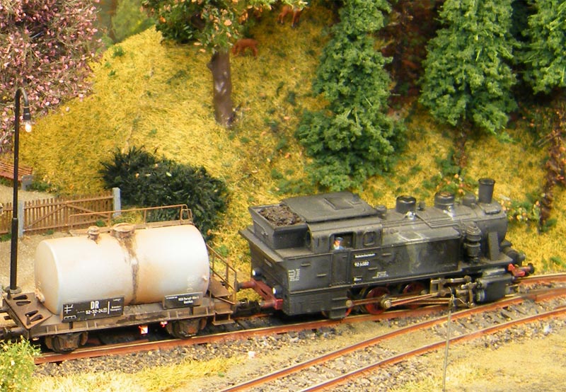

genau! Gerade eben wollte ich die Bilder meines Machwerkes hier posten. Das war zwar nur eine kleine Bastelerei, aber das Modell gewinnt schon ein wenig.

BR 92 aus alter Berliner-TT-Bahn Produktion, nur gealtert und mit Echtkohle im Tender macht auch einen guten Eindruck.
Hab' das stürmische Wochenende genutzt, um mal etwas an der 92er zu basteln. Die Lok stammt noch aus Kindertagen und wurde damals etliche Kilometer durch den Kreis gejagt. Vor der Kur war nur noch Geeier, ruckeln und schaukeln.
Totaldemontage, alles reinigen, neuen Rahmen und neue Radsätze einbauen und dazu etliches umsetzen, was hier zuvor beschrieben wurde.
Die Fahreigenschaften sind jetzt akzeptabel (wie eine neue BTTB-Lok), die Lok optisch aufgewertet.
Vor allem hat's Spaß gemacht.
(Die Makroaufnahmen sind grausam.)
