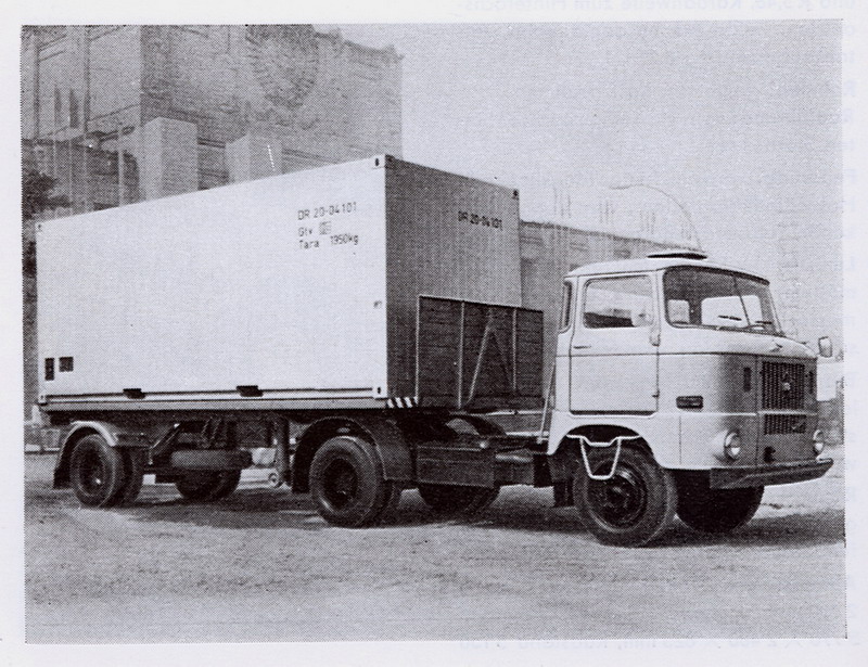

Muß mich mal berichtigen bin fälschlicherweise davon ausgegeangen das der Auflieger aus DDR Produktion ist. Ein Guter Bekannter hat mich aufgeklärt und berichtet das dieser von der Ungarischen Fa. Csepel hergestellt wurde. Typenbezeichnung lautete Csepel 0.40.06. dieser Auflieger hatte eine feste Stirnwand ,herausnembare Rungen und 8 Befestungspunkte für zwei 10" Fuss oder ein 20" Fuss Container. Hier nochmal ein Foto beladen mit ein 20" Fuss Container.
Aaaahh, genau sowas meinte ich :top:
Das ist ja heute schon fast wie Goldstaub zu behandeln.
Wenn man es zum basteln sucht, dann findet man es garantiert nicht ;)
