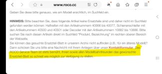

Bei meiner Ersatzteilsuche darauf gestoßen:
Ich hoffe bei Roco halten sie sich nicht wirklich an ihr hier gegebenes Versprechen.
Also in meinem Arbeitszeugnis möchte ich diesen Satz bitte nie lesen müssen.
Nun bin ich auf meine Anfrage bei Roco gespannt.
Das kann dauern, habe vor einem viertel Jahr dorthin geschrieben und bisher keine Antwort bekommen...noch nicht einmal, dass das gewünschte Zurüstteil aktuell nicht lieferbar wäre oder so etwas...nix.
