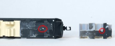

Während _uckows Straßen und Teile des Bahnhofgeländes Stück für Stück beleuchtet wurde, fielen mir die dunkeln Wagen immer negativer auf. An diesem WE war zwar nicht viel Zeit um an der Anlage zu bauen, aber zumindest etwas Rumzuexperimentieren und so kam eins zum Anderen. Eine Stromversorgung über die Drehgestelle war bereits im Vorfeld ausgeschieden. In meinen Größeren Modellen habe ich bereits mit Knopfzellen experimentiert, was ich auch mal an den Packwagen ausprobieren wollte. Der erste Prototyp fand sich dann aber an einem ruhigerem Örtchen. Dem WC meines Bastelrekowagens.
Der Aufbau funktioniert Grundsätzlich die Kabel werden nur durch Druck durchs Gehäuse gehalten. Die verwendete Lampe ist allerdings ungeeignet und lässt jeden im Umkreis von 5m bis 10m zumindest temporär erblinden.
Mit 2 bis 3 passenden Dioden wäre das ganze aber durchaus machbar, nur nicht abschaltbar :/.

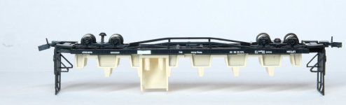

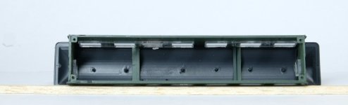

Am Karsei Packwagen (vierachsig) zeigte sich ein weiteres Problem, was mir am Rekowagen nicht aufgefallen war.
Für die Karsei Wagen ist das also keine/nur bedingt eine Lösung. Für Bausätze, von denen noch einige auf dem Tisch liegen bzw. der Einkaufsliste stehen, schon.

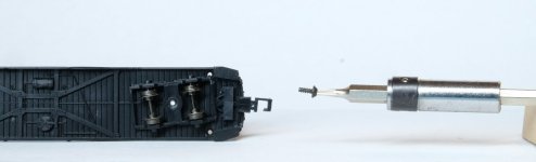

Ganz anderes Thema genauso semierfolgreichim Ausgang: Kupplung an der LKM Neubaulok. Die bisherigen waren nur provisorisch installiert und eine davon hatte sich bereits verabschiedet. Also frisch ans Werk.
Der Anbau hat aber gezeigt, das auch mein dünner Draht zu dick ist und die Kupplung nach dem Einbau nicht schwingt. Beim nächsten mal also von Veit IVK Kupplung oben etwas Material abtragen und nochmal von vorn. Aber zumindest wieder eine Kupplung hinten, und diesmal auch so eingebaut, dass man sie nutzen kann.

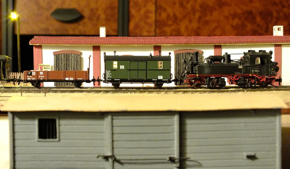

Zum Sonntagabend, dafür noch ein Bonusbild: "Sachsen über Sachsen!"
Was für'n Flutlicht haste da installiert? Weiße LED benötigen ca 3,7V, an 3 gestapelten Knopfzellen von zusammen 4,5V brauchst noch ne Diode in Reihe um 0,7V abfallen zu lassen und einen kleinen Vorwiderstand, den probieren um ne vernünftige Helligkeit einzustellen....
Frag nicht, es gibt nicht umsonst keine Bilder davon. Meinemöglichkeiten waren begrenzte....
Ich habe Viessmann LED hier die kommen mit einer CD2032 aus, das hier sollten 2x1,5v Knopfzellen sein, und eine von denen sollte das sein. Ich war von der Strahlkraft aber auch überrascht.

Ich habe noch die Hoffnung, dass die Stromversorgung über die Drehgestelle funktioniert, indem ich die Drehgestellaufnahme irgendwie umgestalte. Erste Versuche sind bereits daran gescheitert, die bombenfest verklebten Sitze vom Wagenboden abzulösen.
Die aufgedruckten Fensterrahmen sind eines der Schwachpunkte der Karsei-Wagen. Mir kam die Idee, diese durch gelaserten, selbstklebenden dünnen Karton zu ersetzen. Ideal wären feine Ätzteile wie es sie für die Donnerbüchsen bei Grischan gibt.

@Drehgestelle: Ich hab da recht schnell aufgegeben, die Umbauten sind mir zu groß (eben weil die gesamte Drehgestellmechanik umgebaut werden müsste, wenn man den Aufwand betreibt, ist es auch nicht mehr weit zu dem von @reklemmi beschriebenen Umbau)
