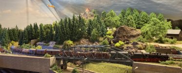

Es ist immer wieder schön Deine Anlage zu sehen, die wirkt so lebendig und realistisch. Sher sehr schön. :)

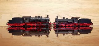

Weil das in einem anderen Thread Thema war hab ich mir die Modelle von Pikos und Hädl's 55er sowie Arnolds G12e mal aus dem Schrank genommen und zwecks Größenvergleich arrangiert.
Dabei wird ganz gut klar, dass die G8.1 zur Zeit ihrer Entstehung kein Leichtgewicht und schon auf Grund ihrer Achsfahrmasse von glaub ich 18t eine ausgewachsene Hauptbahnlok war.
Dagegen sieht die G7.2 richtig niedlich aus.
Zur G12 wiederum fehlt der G8.1 nicht viel.
Auf jeden Fall geniale Modelle dieser preußischen Lastentiere in unserer Spur.
