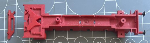

Bei meine 55 blockieren die Radsätze der
Maschine des öfteren in beide Richtungen..
Möchte den Kessel mit etwas Gewicht
beschweren ,
um dem Abhilfe zu schaffen.
Ist dies möglich und wie bekomme ich den
Kessel geöffnet.
Grüße
Der Kessel ist maximal mit Gewicht voll. Mehr geht da nicht hinein. Guck mal, ob vielleicht eine Bremse bremst. Wenn ja, etwas richten. Man kann auch die Schleifer etwas entspannen. Ansonsten an Hädl wenden und einschiciken.
@Frank Buerge
Mit etwas mehr Gewicht beseitigst du vielleicht das Blockieren der Achsen (wahrscheinlich nur für eine Weile), aber nich die Ursache. Bei meiner blockiert da nix und bei deiner ja auch noch nich immer, also geht es. Schau lieber noch mal nach, das findest du. Oder wir gucken nochmal gemeinsam rein ... ich geh mal davon aus, das is die Lok, die auf meinem Tisch lag ...
Du könntest mal prüfen, ob das Gestänge etwas geschmiert is, das hab ich sicher nich gemacht.
