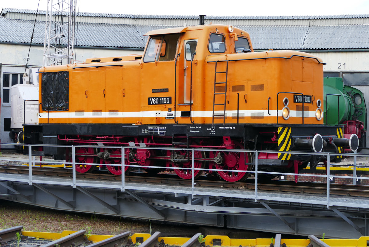

In diesem Heft ist auf Seite 36 unten die V60 1257 erwähnt mit diesem Messeanstrich:

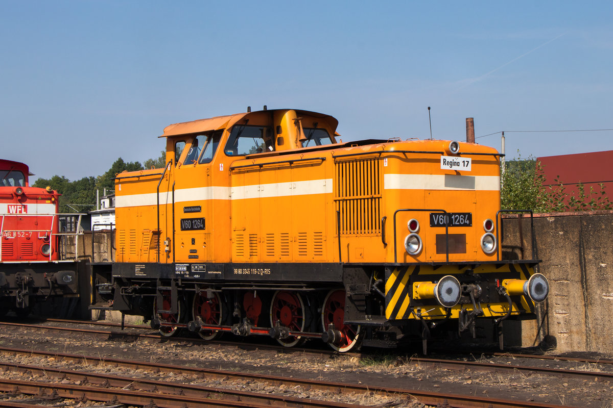

Es gab wenigstens zwei V60.12 mit zwei schmalen statt eines breiten weißen Streifen. Bei den Nummern muss ich jetzt passen, aber eine ist auf irgend einem Messefoto von 196x angeschnitten.
Die nun gezeigte V60.10 in der zweiten Lackierungsvariante ist ja an sich schön, aber in Form und Farbe doch recht weit vom ursprünglich angekündigten Modell weg. Ein Satz zur Erklärung wäre sicher nicht verkehrt gewesen.
Im Buch "Unterwegs mit der Reichsbahn" von Georg Otte, erschienen im EK - Verlag, ist auf Seite 66 die V60 1330 in Orange mit der weißen Bauchbinde im Dresdner Hauptbahnhof abgebildet. Hat es also tatsächlich gegeben. Ich denke auch, das es kein Einzelgänger war.
Im Band 2. Hatte erst Band 1 in der Hand. Es ist aber die spätere Bauform V60.12.
Im EK-Buch Moderne Reichsbahn sind schwarz/weiß Fotos der V60 1243 und V60 1345 enthalten, allerdings auch spätere Bauform V60.12. Laut Text orange und nur mit einem breiten weißen Streifen im Gegensatz zur ersten Serie bis Loknummer V60 1170, die wie Tilligs und Pikos V60 1154 lackiert waren. Foto der V60 1154 ist abgedruckt und auch noch die 106 107-6 in dieser Farbgebung.
