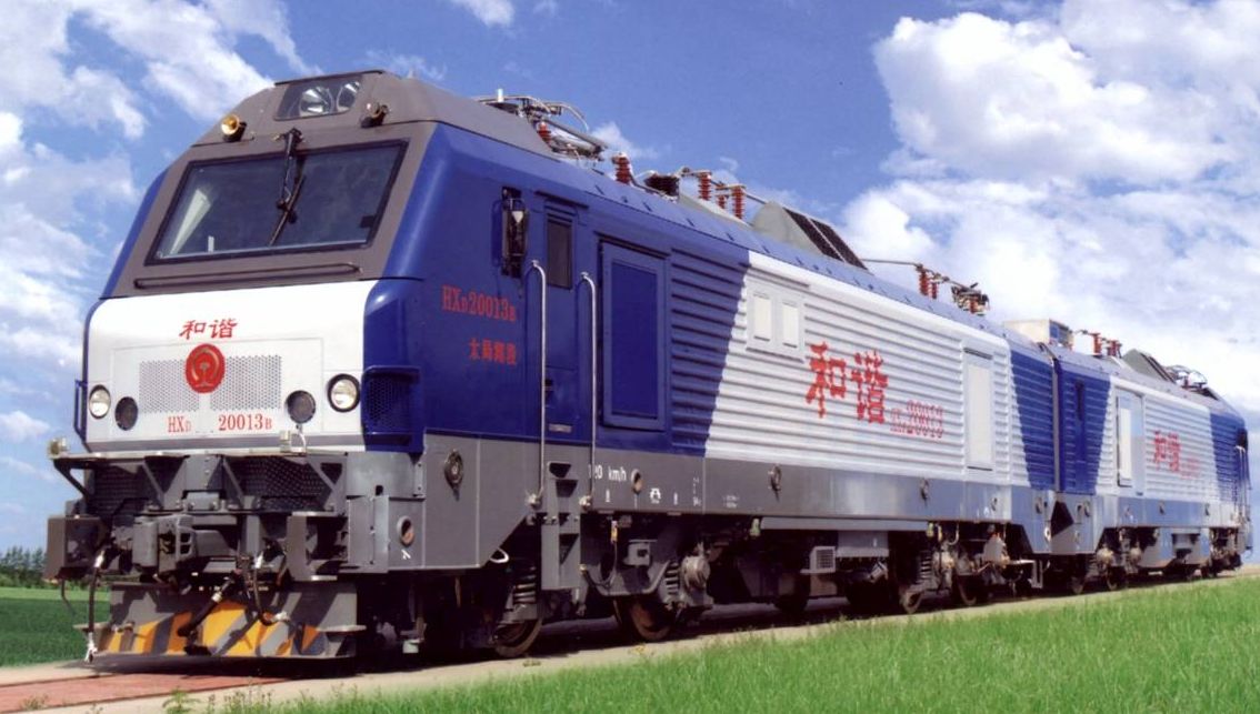

Nun in dem Thread hier geht es um "Piko G1206", also um das Modell, und an diesem sind die Pufferteller übermäßig dick ohne das ich einen Grund dafür erkennen kann (außer das die Chinesen keine Puffer kennen http://2.bp.blogspot.com/_E5QvWo57Agc/SwrFJJP5GgI/AAAAAAAACa8/s3isY-YVbm0/s1600/HXD2.jpg).
Super, der Hersteller der Lok kennt sich aber mit Puffern aus.
Das ist ne Franzosenlok für China gebaut.
