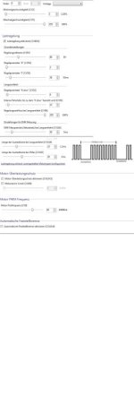

Hallo zusammen, ich habe meiner Lok einen ESU Loksound micro spendiert. Beim analogen Einfahren fuhr sie butterweich, mit Decoder nicht mehr. Sie ruckelt bein Langsamfahrt und im oberen Geschwindigkeitsbereich. Die Meßfahrt mit CV 54 brachte keine Verbesserung. An die Regelparameter traue ich mich nicht so richtig ran. Hat jemand von euch der Lok mit einem ESU-Decoder vernünftiges Fahren beigebracht und könnte die geänderten CV teilen?
und noch etwas... Beim ESU-Sound für die 243 fehlt mir das Bremsenquietschen klotzgebremster Wagen. Gibt es einen Trick? Den Lokprogrammer habe ich.
Lieben Dank für eure Unterstützung!

ich habe bei dieser Lok die Vorgabe Glockenanker Motor in den Motoreinstellungen verwendet und nur CV 52 (Anfahrverhalten) uns CV 53 (Höchstgeschwindigkeit) verändert.
Damit ruckelt die Lok nur ganz leicht noch bei Fahrstufe 1 bis 2.
Meine CV Werte sind:
CV 2 = 4 (geändert von 3 auf 4)
CV 5 = 255 (Vorgabewert)
CV 53 = 50 (entspricht bei mir 60 km/h Höchstgeschwindigkeit)
CV 54 = 25 (Vorgabewert)
CV 55 = 30 (Vorgabewert)
CV 52 = 8 (für minimales ruckeln beim Anfahren 7 oder 8 eingeben, nicht mehr)
CV51 = 20 (Vorgabewert)
Wenn es um das Bremsenquietschen der Lok geht so muss bei den Fahreigenschaften CV 4 auf min. 12 eingestellt sein, sonst fehlt das Geräusch.
